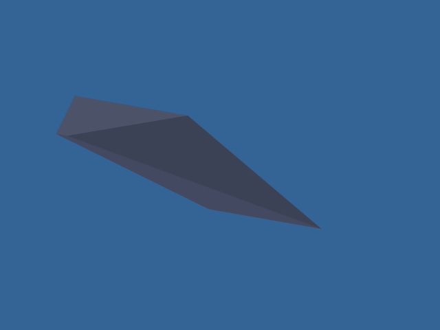

Egy gyaluval készített közönséges átlóval párhuzamos lelapolás viszont nagyon sokat segítene a lapát jóságán. Pill és hozom a rajzot.

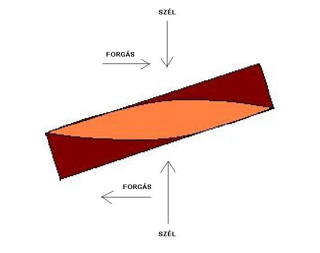

A mellékelt rajzok szerint ha a lapát bekötésétől a csúcsáig készítesz egy ferde lelapolást a deszka átlójával párhuzamos síkban, (úgy hogy a szög a vége felé csökkenjen) nagyon sokat javít a forgási ellenálláson, ráadásul házilag (vonókéssel, gyaluval) is elkészíthető.
Úgy érted, hogy a 15 cm széles vége felé keskenyítsem el fokozatosan? És mennyi maradjon a legvégén? A szélkerék területének mi számít? A leírt kör? Vagy a lapátok összterülete? Esetleg a lapátok vetületének összterülete a kerék síkjára?
Talán a vonalas rajzon jobban látszik mit kell róla lemunkálni. A végén a vastagságot nem kell nullára csökkenteni, 2-3mm önhordó vastagság maradjon.
Keskenyíteni az egyébként is nagyon karcsú lapátozás miatt szerintem felesleges. Az élek lekerekítése is hozhat egy keveset.
Úgy emlékszem. István jellemző szélirányba akarja állítani a kereket. Akkor meg két irányú forgással kell számolni. Ehhez mit szólsz? Melléklem a rajzokat. ( bocsi hogy a Te rajzodat felhasználtam, de a rajzolás nem erősségem).
Igen, ilyen szimmetrikus profil tűnik használhatónak.
Most már értem, amit akartál a tudatni velem. Nem akarom uralkodó szélirányba rögzíteni. De az is megtörténhet, hogy azon az oszlopon egy másik készülék fogja szélirányba állítani valamilyen szervomechanizmussal.
Én nem beszéltem a rögzítésről, csak bólintottam a lehetőségre. Mellékesen ez a "könnyen kivitelezhető profil" arra is alkalmas.
