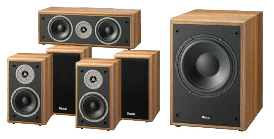

Sziasztok! Mint sokan mások én is bizonytalan vagyok abban hogy melyik topikban érdemes írnom a problémámról. Az az úgynevezett "problémám" hogy kinéztem magamnak egy 5.1-es Magnat Supreme 100 hangfalszettet de nem tudom milyen erősítőt kell mellé venni ami a megfelelő teljesítményt tudja nyújtani a működtetéséhez. Az erősítők terén teljesen tanácstalan vagyok mert nemigazán volt még doglom velük. Ennek a hangfal szettnek 345 Watt-os teljesítménye van szóval gondolom valami ehhez hasonló erősítő kell vagy valami ilyesmi de épp ezért kérek tanácsot! Mellesleg a számítógéphez szeretném a hangcuccot! Remélem hogy egyáltalán megoldható ez. Perpillanat 65 ezer Ft-ért lehet beszerezni és nekem 80-85 ezer Ft-om lenne amit a hangfalra és az erősítőre rá tudnék szánni és ezt úgy gondolom hogy használtan szereznék be egy olyanfajta erősítőt amit ti tanácsolnátok! Remélem érthetően fogalmaztam.
