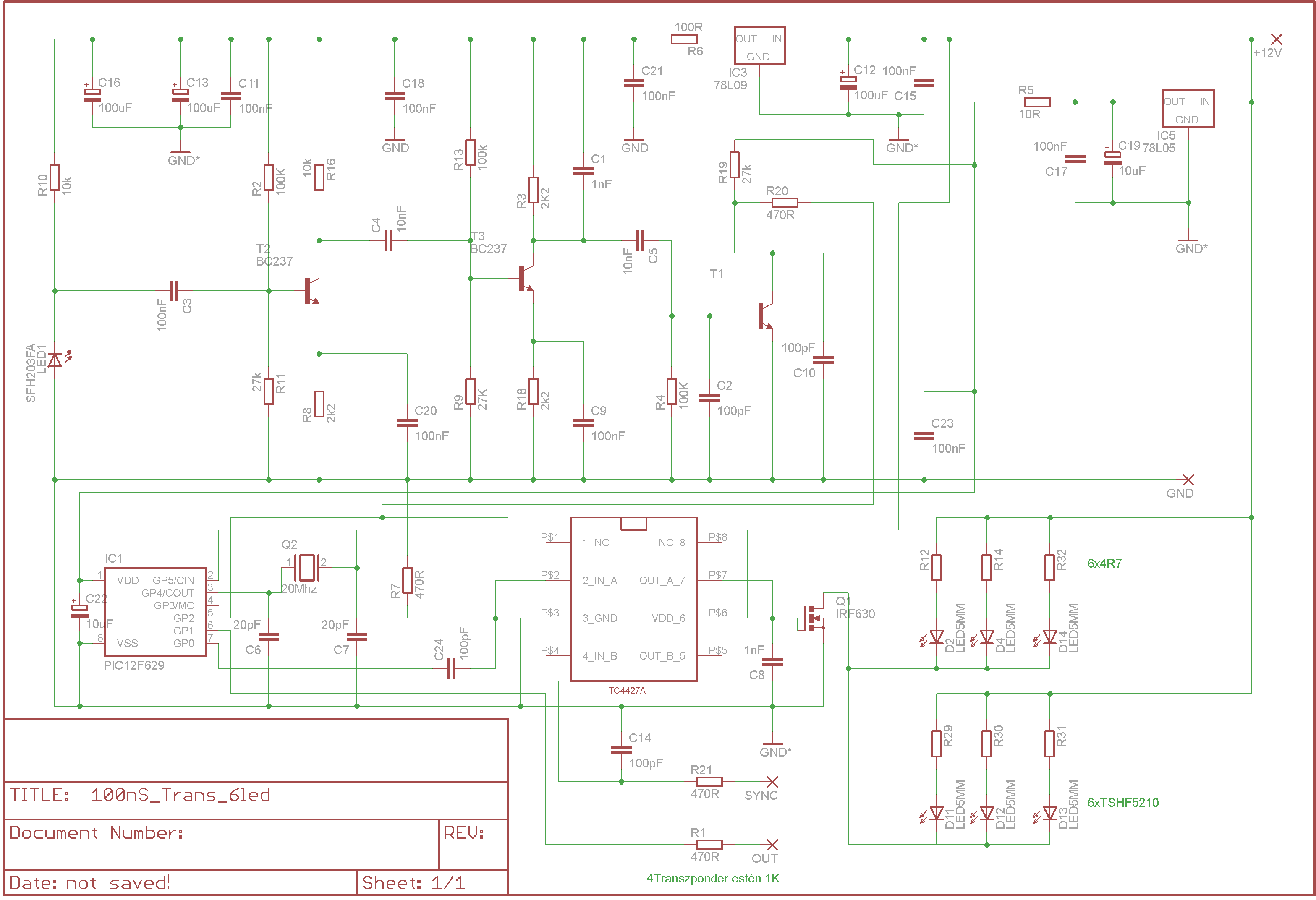

Remélem senkinek nem gond, felteszem az utolsó verziókat.
Tenyleg akcios, eddig 8200 korul volt a brutto ara.
Melyik az erzekenyebb? a tranyos vagy a tfdu?
Amugy utana jartam a lencsenek, csokkenti a nyilasszoget, ami a tfdu-nal elony, hisz az amugy is 180 fokos, viszont az sfh203-nal nem biztos hogy elonyos, ill egyszerubb helyette sfh213-mat hasznalni.
A tfdu-s érzékenyebb, viszont a tranyós kevésbé érzékeny a napsütésre.
Valóban nem rossz a 213, amikor én terveztem még nem találtam ilyet.
