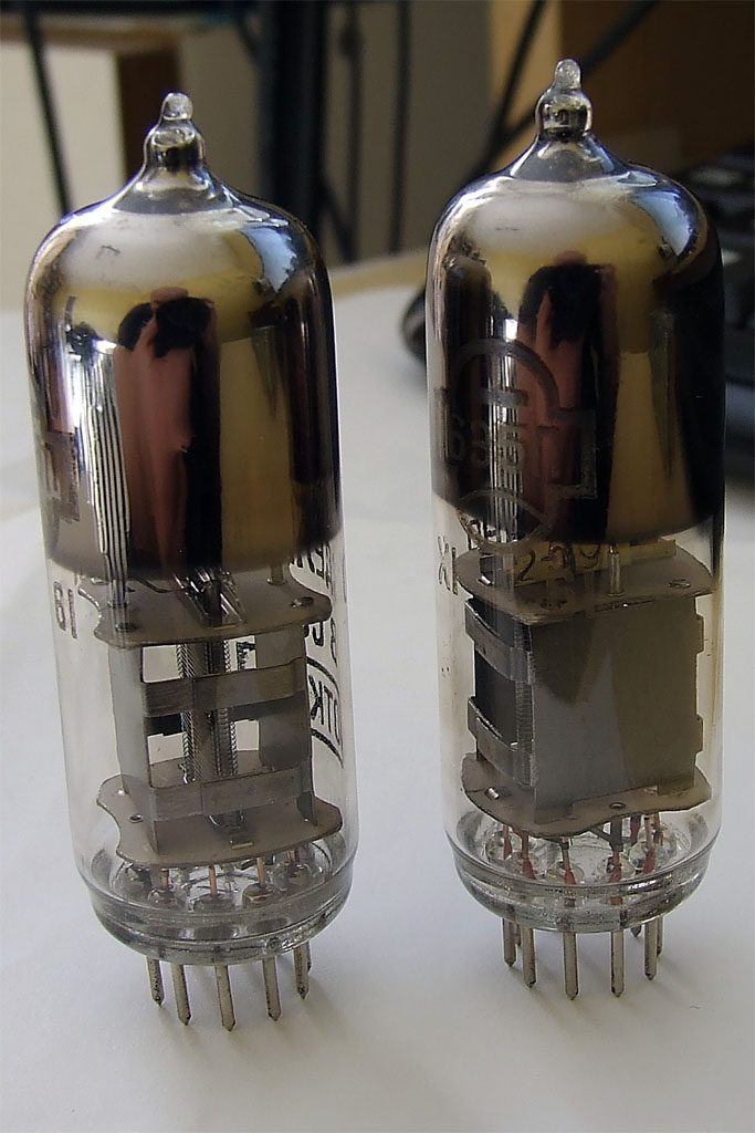

(#) bakos13gab hozzászólása Szept 30, 2010 /
Szakiknak újabb kérdés. Ezúttal a 6e5P csőről.
Ennek három féle változatát találtam:
6e5P
6e5P-I (fordított N)
6e5P-E
Ezek közül az első, utótag nélkülim van. Ez mit jelent. Gondolom az E a hosszított élettartam, de mi az I?
Olyat találtam, hogy a sima az valami improved reliabilty, ezek szerint ez a közepesen jó?
