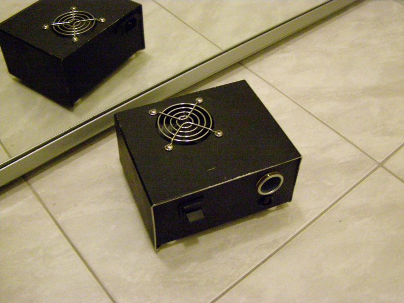

(#) lac08 válasza szucsip hozzászólására (») Szept 17, 2010 /
Megpróbáltam a képet feltenni.
Úgy látom, sikerült.
Az egész dobozt matt feketére fújtam, a ventilátor rácsa egy kisebbfajta PC rács, a csatlakozó aljzat autós szivargyújtóé, a hálózati bekapcsoló pedig egy nagy méretű billenőkapcsoló.
Sajnos a képen a sok feketeség miatt nem minden látszódik a részletekből, de hát ez van.

(#) szucsip válasza lac08 hozzászólására (») Szept 18, 2010 /
Ez nagyon teccik
Főleg, hogy a jól megszokott gagyi szürke helyett fekete. Gratulálok, szép munka!
