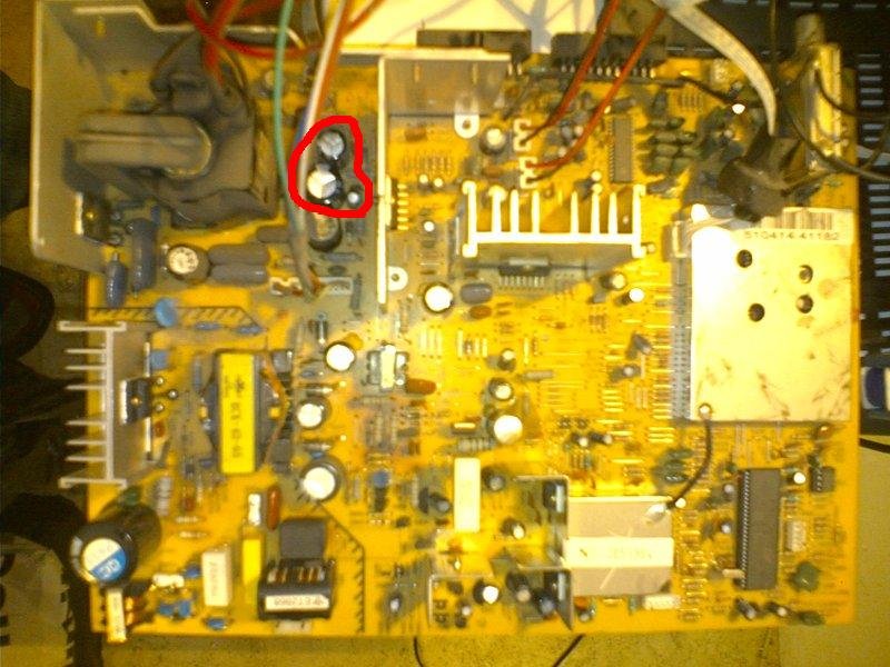

Kaptam ismerőstől egy Seitech típusú tv. A problémám az lenne, hogy a kép alsó és felső részén (kb.5 cm)fehér csík van, ez melegedésre sem tűnik el.A kérdésem a következő: Mit kellene kicserélnem a nyákon? Nem vagyok tv szerelő, de szeretném én megcsinálni ha lehet. A képeket csatoltam. Köszönöm előre is Üdv:Zoli
Cseréld ki ezeket az elkókat.
Én azt a normende rajzot néztem amit a kolega jelölt meg azzal , hogy ez hasonlít a leginkább ra, de ez nem változtat a lényegen. Szinte minden TV így van megoldva,
csak más a pozíció száma.
Ha a Kádár Pisti ötlete nem jönne be, akkor az függőleges eltérítés környezetében lévő elkókat cseréld ki. Ez az IC a nagyjából a panel közepén lévő hűtőbordán van. Ezekből általában 1-2 a rossz. Én úgy szoktam haladósra fogni, hogy üzem közben pákával melegítem a gyanúsított kondit. Ha változik a hiba, vagy helyre jön,
akkor az a hibás.
Én is azt nézem csak nem tudom melyik ellenállásokat szedjem ki. Az RV bizonyára elírás lehet, mert az AV modulnak nem sok köze lehet a hibához és ráadásul ezen a TV n se AV bemenet, se AV modul nincsen.
Azok éppen az eltérítés kondenzátorai (pirossal bekeretezve).
