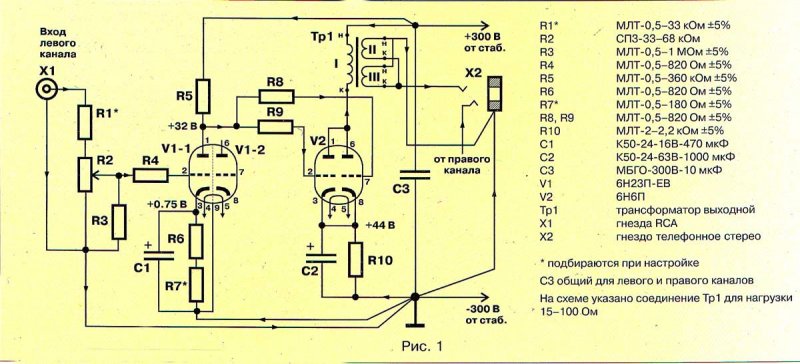

Segítsetek! 6n6p SE fejhallgató erősítő kimenőtrafóját mekkora Ra-val számoljam? A két tridóda párhuzamosan van kötve, 300 V anódfesz mellett.
6Н6П-nek nem sok a 300V? Ilyen anódfeszültséghez 10k:4..32 ohmos trafót tekernék neki.
Én is ennyit gondoltam 8-10 K. Elég sok a 300 volt az adatlapján ez a max feszültség, de egy orosz rajzon ez van megadva
Nekem itt valami sántít. Jól számolom, hogy 136mA folyik a katódellenálláson? Mert az akkor triódánként 68mA. A katalógus csak 45mA-t enged meg maximumnak. Egy trióda belső ellenállása 1,8 k ohm, tehát párhuzamban 900 ohm lenne. 136mA-el számolva 122,4V esne rajta. Hozzáadva a katódellenálláson eső 44V-ot, s az egészet kivonva a 300V-ból, marad 133,6V, ami a trafón eshet. Ez a 136mA-el számolva 982 ohm, azaz 1k ohm jön ki.
Ha valamit elrontottam, akkor javítsatok ki, hagy tanuljunk a hibából. Amúgy a 300V-ot nem mindet a cső kapja, a számolásom szerint csak 122.4V-ot, ami az ajánlott 120V-nak nagyon is megfelel. Csak az anódáramot sokallom, ha jól számoltam.

Az oroszokba régen nem kéne bízni, ha láttad azokat a rajzokat, amiket én is feltettem, hát nem egyszerűek (Azért van odaírva, hogy 300V stab., mert ez már az LV, ennél többet semmiképp sem kéne kapnia…)

Ha DC 133V esne a trafókon, annyi hő termelődne, hogy hűtőborda és ventillátor kellene rájuk. Egyszerűbb egy 130-140V-os tápegységet készíteni.
Számold át mégegyszer! I=U/R alapján számolva 44V/2200ohm=0,02A=20mA.

Mea curpa, hogy miért a 300V-ot osztottam el a 2200 ohm-al? Így már mindjárt más a helyzet. Annyit volt az a 300V emlegetve, hogy már csak az lebgett a szemem előtt.
