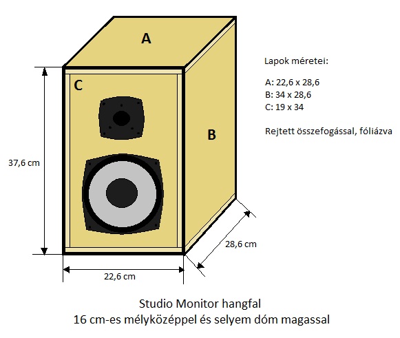

(#) gery89 hozzászólása Okt 8, 2010 /
Helló mindenkinek! Lehet, hogy rossz helyen teszem fel a kérdésemet, előre is bocsi!
Szóval most készül 1 pár monitor hangfal itthonra, amiben lesz egy Tesla ARN5604-es mélyközép és egy Sal DTF 15-ös magas. Kérdésem az lenne, hogy nagy probléma, az hogy a magas 8Ohm-os? Hangváltót tudnátok ajánlani hozzá?
Előre is köszi a segítséget!
(#) shalafi.66 válasza gery89 hozzászólására (») Okt 9, 2010 / 1
Egyáltalán nem probléma, de hogy ebből stúdió monitor nem lesz, az már majdnem biztos.
Csak nagyjából lehet hangváltót ajánlani, mert a mélyközépnek rezonáns kiemelései vannak középtartományban, és azokat csak mérések után lehetne úgy-ahogy csökkenteni, megszüntetni.
Azért legelőször tudni kellene azt is, hogy milyen dobozba (nettó belső térfogat, zárt-e vagy b-reflex) került az ARN mélyközép, mert nem lényegtelen váltó szempontjából ez sem.
(#) gery89 válasza shalafi.66 hozzászólására (») Okt 9, 2010 /
jó hát nem studio monitor, csak itthonra monitor... én szeretem a tesla hangját, és sztem elég szép és tiszta még a mai világban is. A sal helyett meg szivesen tennék bele rendes videotont, vagy monacort, csak az egyik elérhetetlen, a másik meg baromi drága:S na mind1!
Zárt dobozban lennének és 16 literes a hangfal, legalábbis az eddigi mérések szerint, de még tudom variálni, mivel nem szabattam le! szerinted zárt vagy reflex kéne neki?
persze szívesen fogadok tőled is hangfal tervet! ez egy hangfalterv alapján lett rajzolva és méretezve, aztán lehet, hogy a teslanak más igényei vannak.
Nekem valahogy nem a tisztaság jut eszembe a TVM-Tesla mélyközepekről, főleg a ma elérhető hangszórókhoz képest. De akár a 30 évvel ezelőtti felhozatalt nézve sem állt ilyen szempontból jó helyen.
A zárt doboz nagyjából jó választás, a 16 liter kb. a maximum, ebből még valamennyit elvesz a hangszóró meg a csillapítóanyag, váltó, kb. jó lesz. Az idézett paraméterek szerintem nem stimmelnek, én másfélét mértem ilyen hangszórókon. Hogy az oldalarányok jók-e annak utána kellene számolni, ha érdekel, holnap ránézek.
Videoton nincs, de van pl. H2000, az elérhető, és van a monacoroktól jobb Vifa magashangszóró is 5500,-/db áron, a fehérváriaknál, de az már bőven túlzás a tesla meg a terv szintjéhez.
Ha még nem vetted meg a magasat, akkor válassz inkább mást, lehetőleg kör alapú zárófedéllel, ami besüllyeszthető. Sokat tud javítani a helyzeten.
