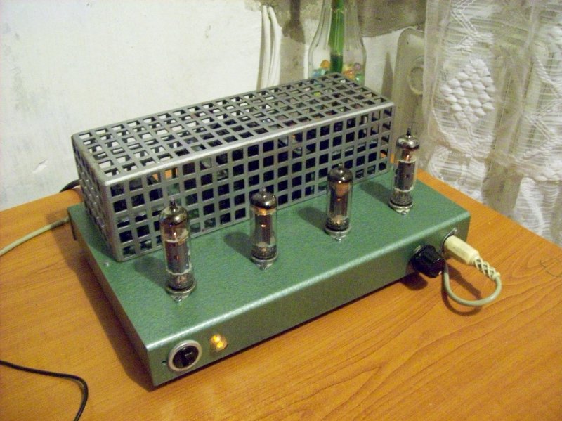

(#) djhans hozzászólása Okt 3, 2010
Trafótakaróval üzemel már az ECl86 SE. Hála CIROKL mesternek. Le lesz fújva a zöld kalapácslakkal.
(#) klemo86 válasza djhans hozzászólására (») Okt 3, 2010
Hű, mesterien retró lesz :kalap:

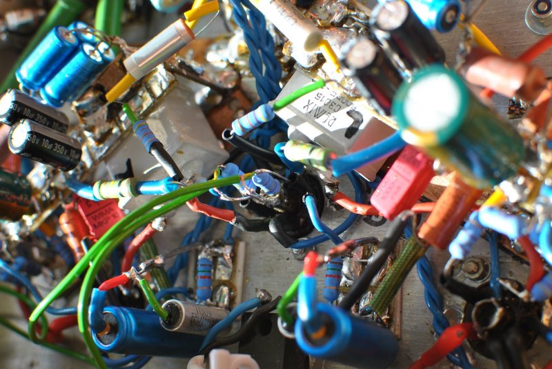

Szóval 6p14p fűtést szerintetek hova állítsam be? 6,3 V 5,7-7V, 760mA -+60mA a katalógusadat
6,3x760 mW plussz 5 százalék? (inkább legyen túlfűtve 5 százelékkal mint alul?)
ennyire szét lett robbantva a kicsike, és ujjraépítve...igaz ez még pentoda mod, nem kellett volna triodában meghallgatnom, mert most úgy maradt...
7V PP 4 Ohmon 1kHzen és 100Hz en 30Hz en csak 6VPP a teljes torzítatlanság, azaz sacc 1,5W...de mégis hatalmasat szól.
2 napig csiszoltam le az ótvar puha ragacsos ráncos lakkot, ha felgyújtom már rég kész lett volna, na de ez öreg fa, szép a színe. kapott eddig 10 réteget, most 1 hetet szárad, csiszimiszi és megint 1 réteg...természetesen fújva.
A két kimenő is 2 szer át lett lemezelve aztán válogatva lettek a lemezek és egyformára lemezelve mire jó lett, mert volt, hogy az E hez ragadt I bent maradt 3 db on és simán össze lett rakva, ejnye Müszi bá!
Azért lett 2x szétszedve mert kipróbáltam légrés papír nélkül is, most sütőpapírral igen kis légréssel jó lett.
1 képen a csillagpontos föld van csak a dobozban
2 képen a brumm minimum fülre egy érzékeny hangszóróval, 1 tized mm hatalmasat változtatott, úgyhogy fakötésű alátét önzáró 8.8 as anya és szakadás előtt egy picivel van meghúzva, nem is mozdult el, pedig még alá is akartam lakkozni.
3 képen egy összerakott belső közeli a szendvicsől.
