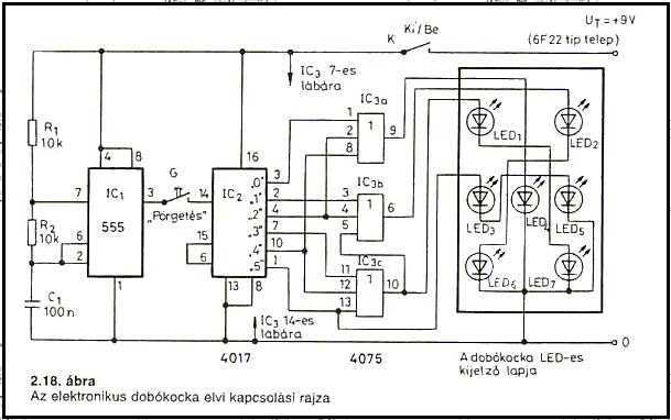

Először is köszönöm a rajzokat, mindet átnéztem alaposan.
Nem szeretnélek megbántani, de ha nem érted mi nem jó az említett és szimulált kapcsolás kijelzésén, akkor a hiba nem bennem van. Az a nem jó, hogy pl. az ötöt nem úgy jelzi ki mint ahogy a kockán van, mint ahogy a hat kivételével egyik számot sem. Egyáltalán nem a működést magát vitattam, hanem az Ígért eredmény nem az, amit én elvárok. De ettől még akinek tetszik ez a fajta megközelítés, azok útjában nem áll semmiféle akadály.
Mire jutottál az eredeti kapcsival? Jó lett?
Végül is működik, de nem úgy ahogy a rajzon van.
Amit ajánlottál, a 14-es láb megfogása egy ellenállással az tökéletesen bevált, és persze a tápfeszt is helyesen kötöttem be. Tudtam is hat különböző számképet generálni, de azok 3 fölött hiányosak voltak, ami alatt azt értem, hogy egyes kapuk bemenetén hiába volt magas szint, az nem jelent meg a kimenetén is. Itt hosszasan törtem a fejem, cseréltem IC-t hátha rossz, bár tudtam, hogy nem az. Végül jött egy ötlet a multamból, csökkentettem a tápfeszt. És lám... a dolog helyreált. A kapuk pont úgy működnek ahogyan kell. 6,5V alatt már remekül megy, de még 4,5V-nál is bőven elég a ledek fényereje, tehát akár 3, akár 4 ceruzaelemről is működhet. Mellékeltem egy kis fotótárat a kijelzésekről.

Megcsináltam ez alapján a mellékelt nyáktervet, és összeszereltem, de valamiért nem akar működni. Én már mindent megmértem multiméterrel a nyákon, és úgy tűnik, a nyákon minden renben van, tehát valószínű, hogy a nyákterv rossz. ![]() ![]()
Éppen egy pár oldallal előrébb írták hogy fel van cserélve a 4017 táp lába !

Javaslom ezt próbáld meg, ráadásul az most már működik is. Véleményem szerint az IC-knek nem kell a ledeken kívül lenni, csak a méretet növeli feleslegesen. Két eltérés van a rajzhoz képest. 1. megfordítottam a 4075 IC tápláb-kiosztását. 2. A 4017, 14-es lábat egy ellenállással megfogtam, mert a nélkül lebegett a láb, és bizonytalanul villogott. Fontos! nálam nagyon furán ment 9V-ról. 6,5V alatt már kifogástalan volt, lásd itt kicsit feljebb a fotókat a számképekről. A nyákrajz vasaláshoz van!! Fotózáshoz tükrözni kell!

Igen, méret szempontból tényleg jobb, de én direkt csináltam olyanra, amilyen. Megváltoztattam a 4075 polaritását, csak az a gond, hogy még most is igen érdekes dolgokat művel az egy megmaradt 4075-ös IC-vel a háromból, amim volt (kettőt sikerült szétégetni a táp felcserélése miatt ![]() ![]() kaqkk: Köszönöm, utánanéztem, valóban, de nem a 4017-é van felcserélve, hanem a 4075-é.
Igazad van (IC3) anyira nem néztem át csak épp két napja olvastam egy hszt-erről és ez maradt meg . Bocs .
Most úgy tűnik, megoldódott a gond, 4,5V-ról rendesen megy. Már csak egy probléma volt, de azt megoldottam, le is írom, hátha valaki hasznát veszi. Mégegy hiba van a kapcsolásban! A rajzon a 4017 6-os lába van összekötve a resettel, azonban az úgy nem jó, mert így van egy olyan helyzet, amikor nem mutat semmit! Az 5-öset kell összekötni vele!

Beleolvastam a témába és látom ezzel a dobókockával igen csak vannak bajok. Így kicsit utánagondolva és az eddigi építési tapasztalatokat hozzávéve kicsit átdolgoztam a kapcsolást. Én magam eddig még nem dobtam össze, de működnie kell. Lásd fájlmellék.
Még építés előtt célszerű az alkatrészek adatlapját is beszerezni. Lásd a hibás kapcsolás IC3-om tápfeszültség felcserélése...
Szemmel láthatóan az eredeti rajz több sebből vérzik.

A 4075-tel oldotta meg a logika lehuzalozását.
Ne haragudj, de nem értem.
![]() Mivel fog többet tudni, ha beteszek egy ilyen IC-t?
A Logikai kapuk beépítésével a kapcsolás lényege nem változik. ... Talán elegánsabb megoldás a diódás - tranzisztoros logika helyett.
