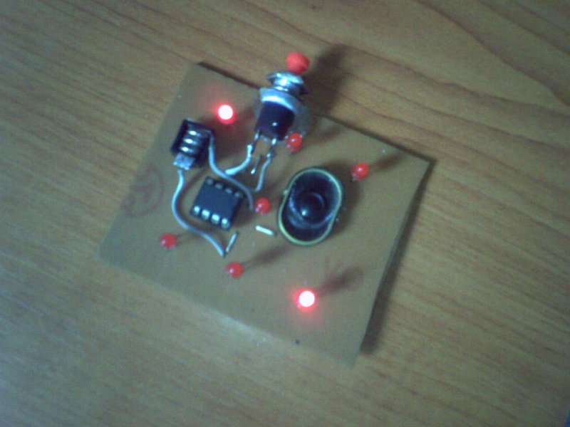

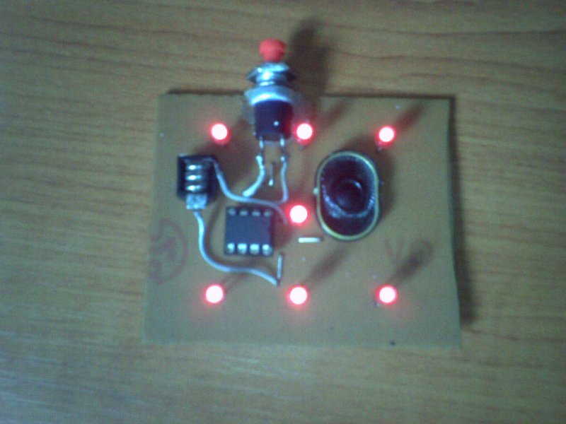

(#) ccs hozzászólása Dec 30, 2007 /
Képek a délután összerakott dobókockáról.
Az elemtartó és elemek egy kékledes öngyújtóból való.
A hangszóró egy rossz mobiltelefonból.
Köszönet érte:
- vicsys-nek a kapcsolásért és a PIC kódért.
- Frankye-nek a PIC-ért.
no meg a ChipCad-nek az 1nap alatt megküldött PICKIT2 Debug Express-ért, amivel ezentúl bármikor égethetek...
BÚÉK mindenkinek !

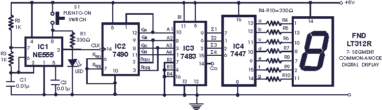

(#) littlejoe hozzászólása Ápr 14, 2008 /
Találtam egy dobókocka rajzot til számkijelzővel.Szeretném egy hozzáértőtől megkérdezni hogy ez a kapcsolás 1-6-ig vagy 1-9-ig generál véletlen számot?Mi a müködési elve?Az elejét már értem (555-ös ic) és a végét:7447-es ic és a kijelző csak közte homályos a dolog.
(#) szilva válasza littlejoe hozzászólására (») Ápr 14, 2008 /
Az eleje egy megállítható órajel-generátoraz 555-tel. A következő fokozat a 7490-nel egy olyan számláló, ami a 6 elérésekor nullázza magát, azaz 0-5 állít elő számokat a kimenetein. Az ezutáni fokozat a 7483-mal egy 4 bites összeadó, hozzáad 1-et a számláló által előállított értékhez, így 1-6 között lesz a 7447-es kijelzőmeghajtó által a 7 szegmenses kijelzőn láható érték.

(#) littlejoe hozzászólása Júl 13, 2008 /
Megépitettem a rajz alapján a dobókockát és jó az 555-ös része mint órajelgenerátor!
Valószinűleg elköthettem valamit az elöző próbaáramkörnél.Viszont ettől a 7490-es számlálótól megörülök vagy rossz a dobókocka rajz.A probléma az hogy ha a rajz szerint kötöm a 7490-et akkor 5,6 ot dob.Ha a 2 lábat kikötöm akkor 1-4 ig, ha a 3.lábat akkor 1-2-őt.Ha a 2-3 letestelem akkor 10-ig számol.Hogy kellene kötni a 7490-et hogy jó legyen mert szerintem rossz a rajz?
(#) proba válasza littlejoe hozzászólására (») Júl 13, 2008 /
Lehet a tápra nem ártana egy csomó hidegítő/pufferkondi.
(#) littlejoe válasza proba hozzászólására (») Júl 13, 2008 /
Van a tápon hidegitő kondi,minden ok és megsem jó.Ha a 6-7 lábot tápra kötöm akkor 10-et számol ahogy kell csak a nullázó lábakkal nam akar müködni.
A rajznak mégiscsak jónak kellene lenni, r01-r02 magas szintjére kellene 0-ra ugrania a számlálónak a katalogus szerint ami az 5+1-et jelentené a dobókockánál.
Ha be van kötve az r01 r02 láb a 8-9es lábra akkor csak 5-6 között ugrál a szám de miért?
(#) littlejoe válasza littlejoe hozzászólására (») Júl 14, 2008 /
Abbahagytam a dobókocka projectet mert szerintem rossz a rajz.Kiprobáltam a 7490 katalogusa alapján bekötve ha az r01 vagy az r02 magasra a másik alacsonyra van húzva akkor is 0-ra áll a számláló vagyis a kocka nem tud 6-ig számolni,bár ez az eset nincs benne a katalógusban.Esetleg további kapukkal tudnám elképzelni a nullázást amikor r01 és r02 is magas szinten van.
(#) proba válasza littlejoe hozzászólására (») Júl 14, 2008 /
Az alldatasheet.com szerint BÁRMELYIK bemeneten 0V van számolnia kell az ic-nek .Én mégiscsak tápra gondolok ,esetleg rossz icre.
Milyen sorozatú ic-ket használsz (ls,s hc hct normál)?
mennyi az áramfelvétel? Mennyit tud a tápod?
Esetleg az órajel bemenetre egy pár pikos kondi.
Lehet mérgemben 7493 -mal próbálkoznék.Csak a 8 as osztójával . (bár ezzel is működnie kellene.)
