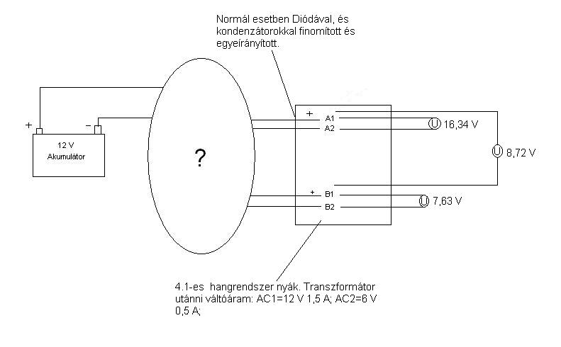

Értem, és köszi. Ha a boltos néni nem ért hozzá, akkor melyik fajtát kérjem a konverter, illetve a stabilizátor IC-k közül?
(#) Doncso válasza sromi hozzászólására (») Okt 18, 2010 /
Azért ez nem olyan egyszerű, a DC-DC konverter nem csak egy IC ből áll, át kell alakítani a 12v-ot váltakozó feszültséggé, majd ezt lehet transzformálni, ezek után vissza , ezt egyenirányítással lehet elérni, majd szűrni kell pufferkondikkal, és stabilizálni a stab IC-vel. Mondjuk ez így elég komplikált, egyszerűbb lenne ha leírnád konkrétan miről van szó, hátha találunk egyszerűbb megoldást rá.

(#) sromi válasza Doncso hozzászólására (») Okt 18, 2010 /
Ja, én már leírtam, de ahogy láttam nem adtak rá választ. Arra gyanakodtam, hogy már volt ilyen kérdés, de erről már előtte próbáltam meggyőződni...
Egyébként amit meg kellene oldanom, az az, hogy akkumulátorról működtetni egy 4.1es hangrendszert. Mivel ez egy 33 éves Zsiguli és nincs benne hangszóró, de szeretnék bele, ezért egy "egyedire" gondoltam. Szétszedtem, megnéztem a rendszer táplálását. A feszültség értékeket a mellékelt képen tüntettem fel. A 2 pozitív táp között 8,62 V feszt mértem. Igazából a kérdőjeles rész érdekelne, tehát oda milyen kapcsolást lehetne tenni.
Köszi az előző válaszokat. Egyébként a DC 12 V DC 16 Konvertert megtaláltam, de az még nem stabil, vagy igen?
