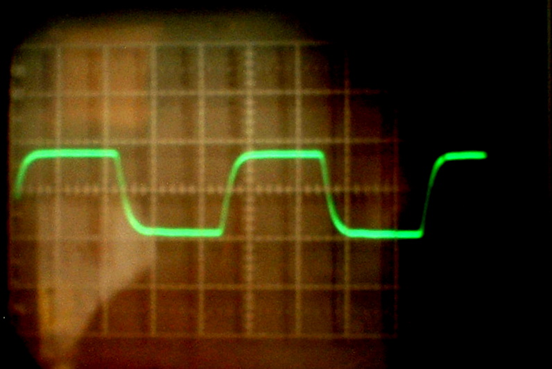

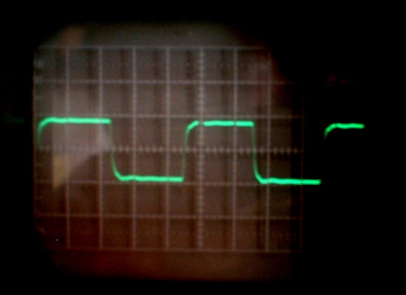

(#) CHZ hozzászólása Okt 19, 2010
Már PP-ben méregetve , sajnos azt kell megállapítanom , hogy 8db. orosz csőből csak kettő van ami közelítőleg párosítható . Nagy eltérés van burán belől a két trióda között , valahonnan kell vennem jobb csöveket .
Ezekkel 13V eff. mérhető 8 ohm terhelésen , ez kb. 20W .
Jelalakok jónak mondhatóak , visszacsatolás nélkül 30KHz kezd esni 3dB alá .

Még egy lényeges , ami lemaradt , 100Hz négyszög .

Érdekes, ugyanezekkel a problémákkal találkoztam én is a 6C33C-eknél (SE-ben is). A színuszon is hasonló deformáltságot figyeltem meg, mint amit itt látok (közepes vezérlésen (kicsin és nagyon nem). A trafó áttétel változtatása nélkül, de nagyobb menetszámokkal már jobb halyzet volt. Ilyen színusszal (ettől azért rondábbal) karcosabb, a hangszórók felé szétcsúszóbb, kuszább hangkép volt, mint nagyobb menetszámokkal (és vékonyabb vezetékkel). A négyszögeim közben hibátlanok voltak lent is és fent is (ezért nagyon meglepett a rideg rendezetlen hangkép, nem volt egyben, hosszú melegedéssel, hétvégi, késő esti hálózattal jelentőset javult, már-már hibátlannak tűnt).

(#) CHZ válasza sturbi hozzászólására (») Okt 19, 2010
Ezeket a méréseket 20W kivezérlés mellett végeztem .
Próbálok keresni 6AS7, (vagy 6H13C) párokat és akkor véglegesítem a beállításokat . Nagy átalakításokat már nem tervezek , marad a PP .
