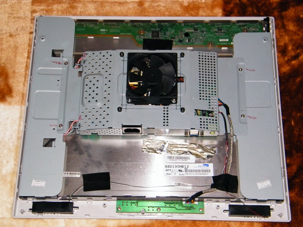

Összepakoltam, most bedobozolva járatom. Oszt' meglátjuk! ![]() Kicsit gányolnom kellett, mert amit vettem puffert az nem fér be az eredeti helyére (és nem is lehet kapni 18mm átmérőjű 400V-os kondit) ezért kivezettem a panel mellé oldalra. Csak ott van hely, ahol elfér. Köszönöm mindenkinek a segítséget!
A kondiról ugye tudod, hogy nem tekinthető szigeteltnek? A vezetékezés sem jó ötlet, a kapcsolóüzemű táp nehezen viseli, ha hosszabb vezetékezésen kell jókora áramimpulzusokat elrángatnia. Inkább legyen kicsit kisebb kapacitású a kondi, vagy kettő kisebb, csak férjen oda a panelre.
Erre én is gondoltam, de 100µF nál kisebb puffert?
Valamint 20x50mm hely van. Esetleg úgy tudnék másikat betenni, esetleg nagyobb értékűt, ha csökkentem a voltszámot. Egyébként nem is értem, pl. a PC tápoknál is 2db 680µF 200V os kondi van. Nem értem, hogy ide minek 400V-os? És miért ilyen viszonylag kis kapacitású?

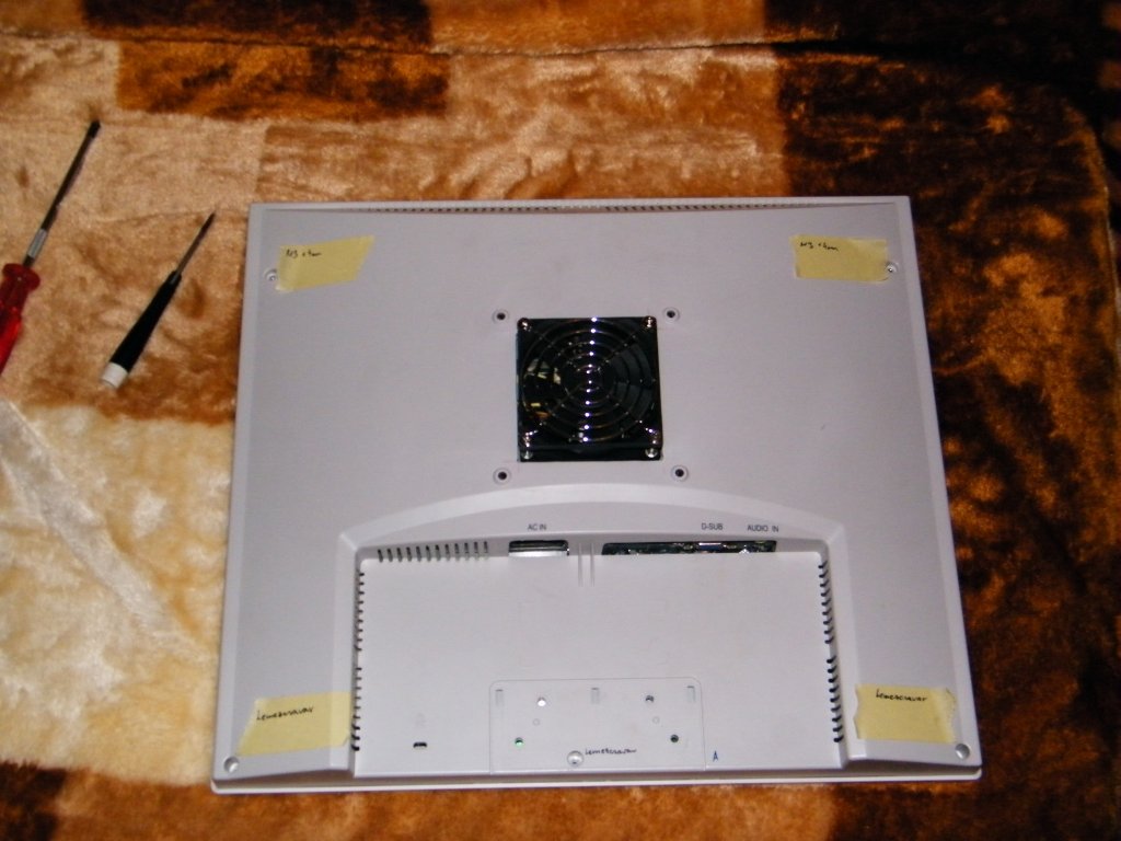

Újfent szétkaptam, és szépen átalakítottam a panelokat tartó lemezt és a hátlapot. A táppanelon lévő dugó 5V-os ágára ráépítettem a kapcsoló tranzisztort, esetemben egy BC517-es darlingtont, ami szerintem pont megfelel a célnak, mert 0,4A tud, és nem vesz ki sokat a kapcsolófeszből. Bázisellenállatnak egy 11Kohm-ost tettem (ebből van sok). A tranyó 'kimenetére' tettem még egy 100nF-os kondit (mert abból is sok van... ![]() Eredmény: Szépen megy, amikor a háttérvilágítás működik, a venti is szépen pumpálja a levegőt be. Összeraktam, rápattintottam a műanyag hátlapot, és uccuneki, nyomtam a tesztet. Kb 45-60perc után egy gépváltásnál a monitor lekapcsolt... ![]() Hátlap le, és hátlap nélkül teszt... azóta is megy, hiba nélkül. ![]() Akkor most mi van?!
Annyi lehet a dolog, hogy nem hattervili problema, hanem belul valahol a gond. Az magyarazza ezeket. Amikor a gep valt, akkor egy pillanatra elveszi a jelet (ezert is sotetedik el a kepernyo, mert ezt a monitor erzekeli). Szoval nagy fekete szettaposott korul keresgelj.
Esetleg ideiglenesen szakitsd meg a hattervili kapcsolotranyohoz meno vezeteket a chip fele es kosd be direktbe az ON/OFF szalat, aztan nezd, mit latsz a kepen, ha elmegy a monitor.
Az a baj, hogy nem is mindíg megy el, hanem csak a kezdőképet (a színes Fujistu-siemens logót) mutatja folyamatosan. Ha olyankor kikapcsolom (a powergombbal), akkor hagyja magát kikapcsolni, de ha visszakapcsolom a logó marad. Szóval a háttérvilágítás szerintem se játszik.

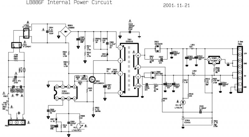

Van egy IBM monitor tápom, ami nem akar működni. Kimeneten nincs semmi fesz. (+5V és +12V) FET-et kimértem, az rendben van, teljesítmény diódák is, stab IC is OK. Minden kondit kicseréltem. Mégsem akarja az igazat. Tudna valaki segíteni, hogy merre keresgéljem a hibát? Köszi előre is!
Felteszem a kapcsolási rajzot.
