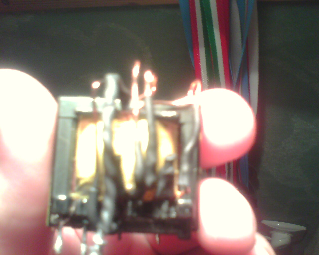

(#) peter1995 válasza Sendi hozzászólására (») Okt 18, 2010 /
Tévedtetek nem a trafó.Kipróbáltam egy újra tekert trafóval is.Azzal sem csinál semmit a villanáson kívül.Az IC nem mehetett tönkre amikor kiment abiszti meg a primer tranyók?
elég szar a kép mert este van meg telefonos de látszik hogy az eredeti trafó is el van szigetelve.

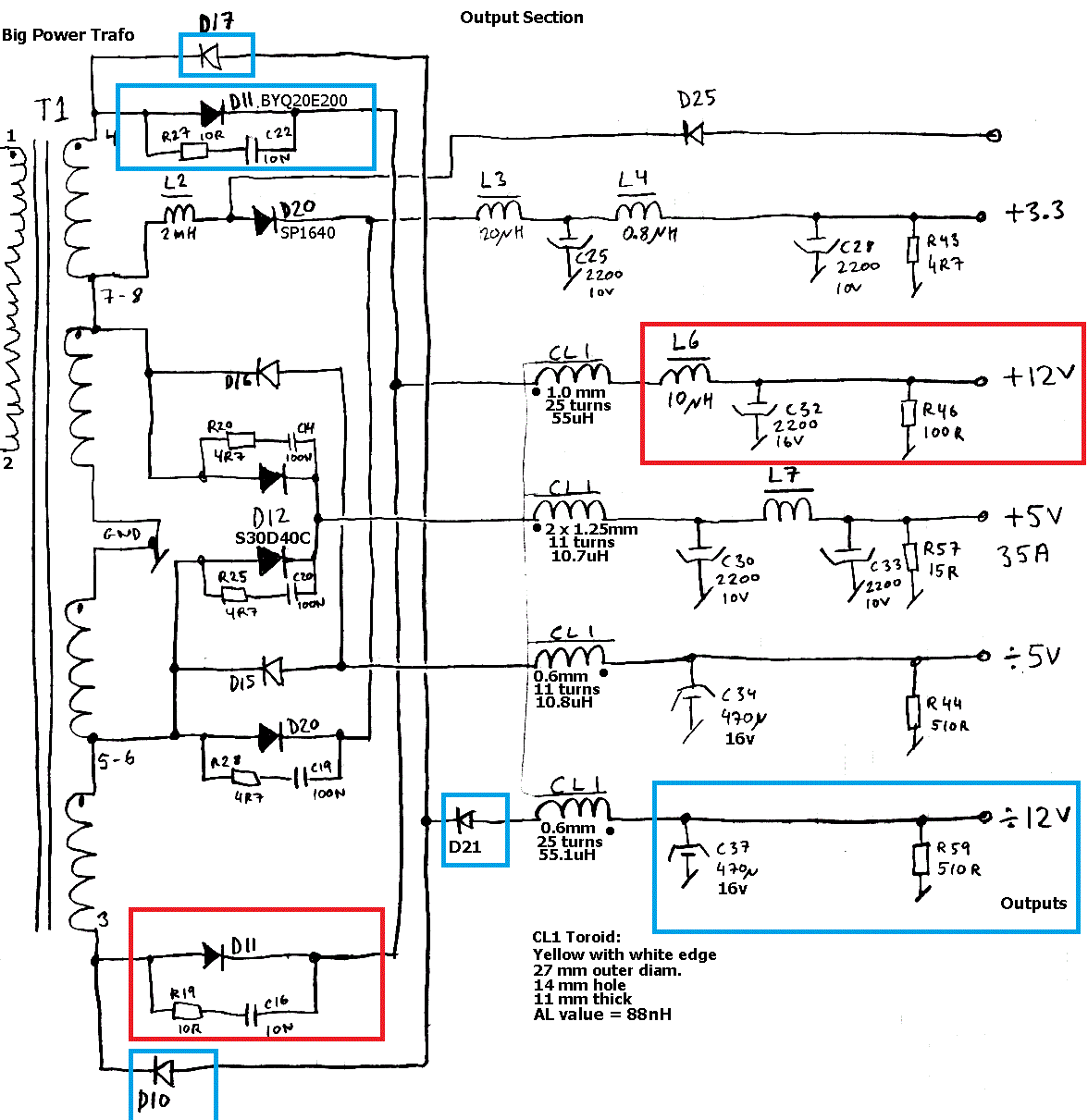

Engem is elért a PC táp átalakítás . Segítségeteket kérném mert nem akarok semmit elrontani.
Szóval megkerestem a tápom kapcsolási rajzát, és bejelöltem, pirossal, hogy mely részek tartoznak a +12 Vos részhez csak ezek az alkatrészek maradjanak, vagy a -12Vos rész alkatrészei is (kékkel). A többit kitermelem.
Válaszotokat köszönöm.
(#) ldjanos válasza ldjanos hozzászólására (») Okt 19, 2010 /
Ajjaj nézem a vezérlés átalakítást és lehet, hogy ezt egy kicsit körülményes lesz átalakítani.
(#) Sendi válasza ldjanos hozzászólására (») Okt 19, 2010 /
Helló.
A szekunder rajzon a felső (D11) is a +12V-hoz tartozik (az a kék négyszög az kell). Én megtartanám a CL1 tekercset is. Mi van a +3.3v, +5V, és a -5V-tal? A vezérlése: Ezt az IC-t nem ismerem, utána kellene nézni, de azt látom, hogy szüksége van az összes (5 db) kimenő feszre, és ezt ellenőrzi, (meglétét, értékét) és ez alapján vezérli a PWM-t. Én maradnék, maradok a 494 PWM-nél, azt egyszerűbb átalakítani.
