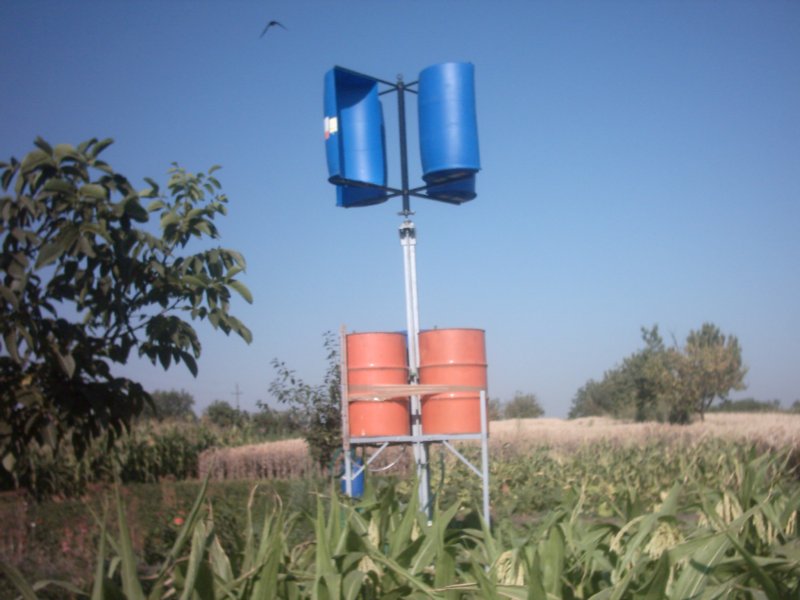

Én Békés megyében lakom, igen kevés a szél, de kb. 5 éve használom a hordóforgómat kiváló eredménnyel. Igaz, hogy csak vizet szivattyúzok vele, de abszolút szélcsendes időben is szív 50 litert, mert a legkisebb légmozgásra is körbefordul, ha meg jó szeles nap van, akkor 500-600l is meg van. Felteszek néhány képet
Szétvágtad azokat a jó hordókat?
![]() Amúgy ügyes! Nekem gyengének tűnik a levezető tengely. Na ez tetszeni fog Istvánnak! Ennél egyszerűbb már csak a faék! De gondolom nem is kell hozzányúlni soha.
Igen valóban kicsit gyenge a 20-as tengely hajlik is eléggé, de eddig, mindíg kibirta, jobb lenne 30-as. Úgy szeptemberben le szoktam szerelni, úgysem kell tavaszig locsolni, meg a műanyag hordóknak sem jó a hideg. Viszont ez a hordó egy kiváló minőségű. A szivattyút is behozom a szívócsővel együtt. Kb. egy óra alatt szoktam leszerelni, mert baromi egyszerű.
