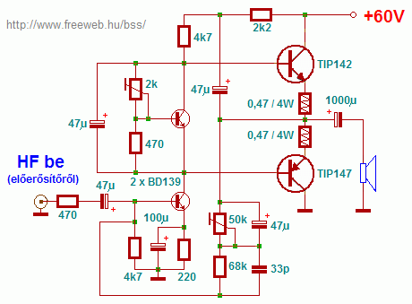

Sziasztok!!!
Nézegettem a topicot, de nem teljesen végig...
Amit felcsatoltam az milyen erősítőnek számít? Milyen osztályú?
Lehet ez A-osztályú, AB, vagy JLH?
(#) isamisa válasza Peti_85 hozzászólására (») Ápr 27, 2007 /
Nem jó a link gomb??
60Wattos Gitárerősítő
Nem A-osztályú,

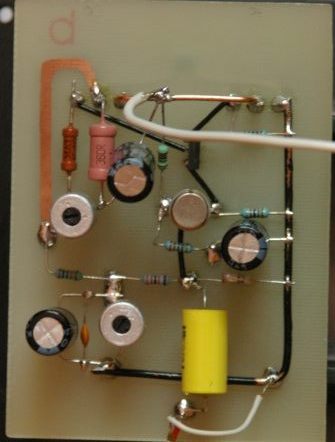

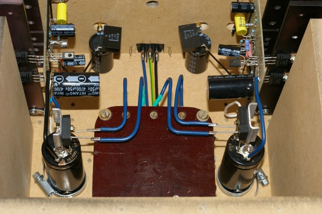

Latom ezen a forumon is él a JLH topic Nekem nem tul reg keszult el ez az erositom, csatoltam nehany kepet. En a hagyomanyostol kicsit eltero utat valasztottam es specialis NYAKot keszitettem hozza. Az alkatreszek osszekotteteset azok sajat labai ill. tomor rez vezetekek oldjak meg. Egyetlen helyen maradt a NYAK sajat rez foliaja vezetonek de ott is leginkabb lustasagbol, egyebkent csakis forrcsucsok kialakitasara hasznaltam a rez foliat. A doboz nem olyan profi kivitelu mint Isamisae, de ami benne van az a lenyeg! Nekem nagyon tetszik a hangja es ugy tunik masoknak is. Elvittem egy ismeroshoz aki az audio vilag magasabb berkeiben mozog es neki is tetszett foleg amikor meghallotta, hogy mennyi penzbol hoztam ossze az egeszet Ugyhogy rendelt is egyet azonnal, igy nemsokara keszul a masodik JLH! Nah, sok szerencset es kitartast mindenkinek a JLH epiteshez! Ha jol csinaljatok akkor egy nagyon szep hangu erositotok lesz ... csak baromira futeni fog. De hideg teli ejszakakon ez akar meg elonyos is lehet

Igy van. huhuu: nem fogsz benne csalódni.
Nem tom hogy már mondtam-e de az árambeállítás függ a végtranyók bétájától. Nállam a 2k-s trimmer megfelelő. Ha majd egyszer beállítottad bemelegedve a nyugalmit, akkor érdemes a trimmert kicserélni egy ellenállásra, mert melegszik az is szépen...
Érdekességképpen én amikor élesztettem akkor hidegen 1A-et állítottam be és bemelegedve ez felkuszott 1.2A-ra. úgy lett egyenlőre hagyva. Pont annyi mint Lamalasnak
Jah tényleg Lamalas: Hova rögzül a csöbilincs?? Én is most keresek egy jó megoldást a kondik rögzítésére. De valami szép megoldás kéne. Eddig csak egy darab parafa van alatta... de az csak csúszáágátó meg egy kis hőszigetelés szerepe tölt be.

(#) lamalas válasza isamisa hozzászólására (») Máj 5, 2007 /
Hali Isa,
Trukkos annak a kondinak a rogzitese, mert nem talaltam sehol puffer kondikhoz valo bilincset. Igy vettem az OBI-ban ezeket a csobilincseket, itthon pedig volt meg 4db L alaku kis fem profil (valamelyik gyerekjatekbol) es azokat tettem a bilincs es a kondi koze, majd az L profilt csavaroztam a haz aljahoz ami igy rendesen rogzitette a kondikat is. Nalad valoban szukseges, hogy a kondik alatt legyen vmilyen hoszigetelo mert full alu hazad van es nem lenne tul jo ha nagyon felmelegednenek a kondik.
Jo hogy megoldodott a brumm kerdes, en azert elgondolkoznek a kabelek arnyekolasarol is, felteve ha indokolt ... de mintha ezt mar irtam volna a masik forumon ... bocs
