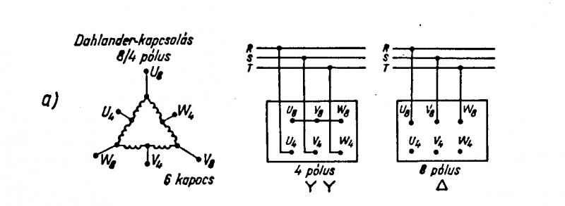

(#) frank tibor válasza Bordogh hozzászólására (») Nov 5, 2010 / 1
Hello
Ez egy trükkösebb motor. (Delta/YY 380V). Csak 380V-rol megy. De deltába kötve 720 fordulaton,/ csillagba 1450 fordulaton pörög. Az adattáblán a két bekötés összes adata olvasható. Ez a motor deltába indul és YY (párhuzamos csillag)-ban jár. Ha kell a nagyobb fordulat.

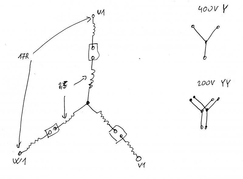

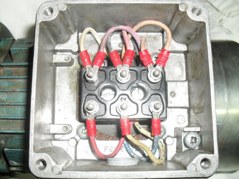

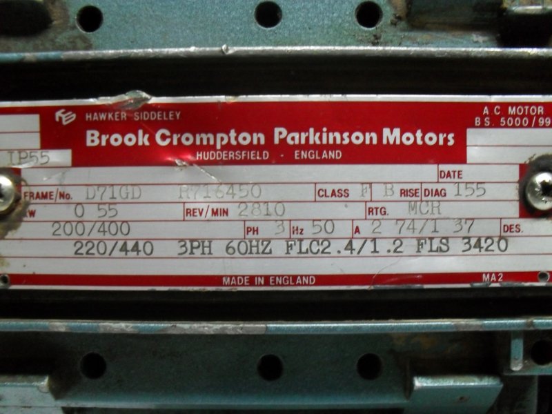

Üdv mindenkinek!
Egy motor bekötéssel kapcsolatban szeretnék segítséget kérni. A neve Brook Crompton Parkinson Motors
200/400V 50Hz 2.74/1.37A 2810 f/min
220/440V 60Hz 2.4/1.2 A 3420 f/min
Kivezetések: (9 vezeték) U1,V1,W1-U2,V2,W2-U5,V5,W5
U1-U2=8.5ohm U5-V5=17ohm
V1-V2=8.7ohm V5-W5=17ohm
W1-W2=9ohm U5-W5=17ohm
Frekvenciaváltóval szeretném használni(220V be-3x220ki)
Csatolom a képeket a vezetékeken gyári iratozás látszik.
Előre is köszönöm üdv cet!

(#) frank tibor válasza cet hozzászólására (») Nov 6, 2010 / 1
Hello
Szerintem ez egy feszültségváltós motor 400V Y, és 200V YY bekötésü. A csillagpont belül összevankötve, (egyébként 12 kivezetéses lenne) igy deltába nem tudod átkötni. Duplacsillag 200V-ra bekötve frekiváltóról működtethető csak 200V 2.74A
2810 fordulat, 0.55Kw, (Kb: 0.66 Cosfi) állits be.
(#) frank tibor válasza Bordogh hozzászólására (») Nov 6, 2010 / 1
Hello
Nem csodálom hogy lecsapta a kismegszakótókat.
Ez a motor sima csillag/deltával nem megy!! Deltába a V2 W2 U2 kötjük áramra, a V1 W1 U1 nem kötjük sehova.

(#) cet válasza frank tibor hozzászólására (») Nov 7, 2010 /
Megcsináltam a rajz szerint,de kb 1200f.körül letilt a f.váltó. Lehet attól ,hogy a f.váltó csak 370w-os?
Viszont ha kiveszem az U5,V5,W5 a bekötésből és Y-kötöm a tekercsvégeket úgy működik teljes fordulaton hiba nélkül. cet.
(#) frank tibor válasza cet hozzászólására (») Nov 7, 2010 / 1
Hello
Kicsi a frekiváltó. Csillagban működik, csak a 400V helyett annyi feszültséget kap amennyit a frakiváltón beállítottál. Így viszont kevesebb a motor teljesítménye.
Ez azt jelenti ,hogy a fordulat meglesz csak kisebb lesz a teljesítmény? A motor egy kis marógépet hajtana ahol nem csak műanyagot hanem fémet is kellene marni.Használatkor valamelyik melengethet (f.v,motor)?
A f.váltón motor adattáblája szerint állítottam be. cet.

(#) erbe válasza Bordogh hozzászólására (») Nov 7, 2010 /
Ezt a motort nem szabad "csak úgy" csillagba-deltába kötögetni.
Dahlander motor, amihez megfelelő kapcsolót kell használni az adatlapnak megfelelően bekötve. Így lehet kétféle fordulatszámmal járatni. U2-V2-W2-t összekötve tekercseket zártál rövidre, deltába hidalgatva szintén.
Ettől függetlenül nem lehetetlen, hogy a nagyobb fordulaton indítva hibátlan bekötésnél is leveri a 20-as automatákat.

(#) bgsf válasza Bordogh hozzászólására (») Nov 9, 2010 / 1
A bekötési rajz kizárja a sima csillag kapcsolást. A motor belső bekötési rajza nem is engedné! Mint írtam ez egy kétsebességes motor. A tekercsek bekötésével tudod változtatni a sebességet. Vagy 1440, vagy 2880 RPM a kimenő fordulat a motor tengelyén.
