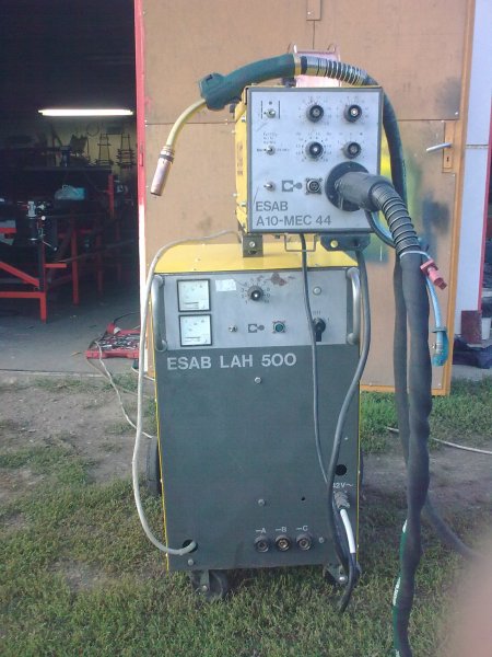

Üdv mindenkinek. Egy kis segítség kellene, van egy ESAB LAH 500 amperes tirisztoros vezérlésű Co hegesztőm. A hegesztésnél sajnos nagyon fröcsög. 1-3 milliméteres gömböket rak az anyagra, a hegesztés maga elég jó csak ez a fröcsögés zavar mert elég sokat kell köszörülni utána. Mi lehet a probléma? Ezt a hibát minden fokozatban csinálja azaz a potméter bármely állásában.

Nézd meg a tirisztorokat egyenként. aztán(vagy előbb) a fojtót hogy nem zárlatos-e?

A fojtót hogyan tudom kimérni hogy nem zárlatos e? Egyébként olyan jelenséget produkál hogy nem igazán lehet kis áramerősségen használni mert még a minimumon is elég erős, a hármas lemezt is olvasztja rendesen. Az adattáblája szerint 16V-50Amper a minimum, de a műszer ami benne van a minimumon kb 28-30V 80-100 Ampert mutat hegesztés közben. Egy képet a hegesztőről felteszek hátha így jobban felismerhető.
(#) dobo válasza tirolit hozzászólására (») Nov 11, 2010 /
Ettől lejjeb nem lehet szabályozni de feljebb tudod ugye?
Szed le az oldalát és nézz bele a folytó nincs-e leégve vagy esetleg hegesztés közben is szemléld nem szikrázik -e valami benne.
Újonnan vetted nem barmolt bele valaki?
Elképzelhető hogy a vezérlőpanelen van valami elmászva.
(#) tirolit válasza dobo hozzászólására (») Nov 12, 2010 /
Igen feljebb tudom. Megnézem majd hátha látok valamit. Nem új egyébként, szemre már volt javítva. A vezérlő panelen egy pár alkatrész már cseréltek benne. Az előéletéről nem sokat tudok csak aszt hogy egy megszűnt cégnél volt több belőle. Darabolták össze őket vitték a Méh telepre ez az utolsó pillanatban lett megmentve.

Igen a vége 500Amper de az elejének 50Ampernek kellene lenni és nem annyi. A 300-lóerős kocsival is lehet lassan menni, ennek is tudni kellene kisebb áramot. A gépkönyv szerint az A csatlakozón max 50%-os áramot kellene leadnia tehát 250Ampert. A B csatlakozon 75% a C csatlakozón 100%. Egyébként nem is ez zavar igazán hanem a fröcsögés bárhogy állítom. Huzalból van 1 és 1.2 milliméteres is mindkettővel kipróbáltam.
(#) mpisti válasza tirolit hozzászólására (») Nov 12, 2010 /
Bocsi.kicsit késtem a válasszal, most kerültem csak gépközelbe.Sajnos most is csak kevés időm van, de ma délután megnézem hogy ennek a gépnek a rajza megvan-e nekem, aztán akkor talán többet tudok mondani. Addig szíves türelmedet kérem.
