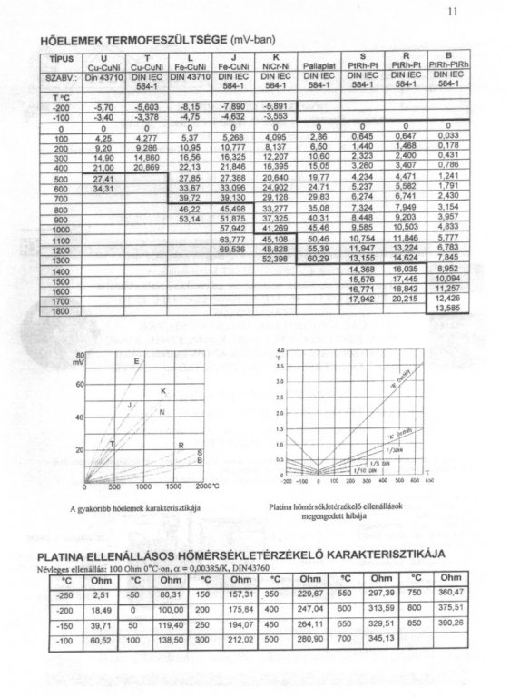

(#) zozz12 hozzászólása Szept 16, 2010 /
Szeretnék egy olyan digitális hőmérőt építeni, ami tartósan több 100°C is (hengerfej hőm., kipufogó hőm., stb) tud mérni, nincs benne PIC és kalibrálni se nagyon kell (nyilván úgy elég nagy a hibalehetőség, pontatlanság). Ehhez szeretnék kapcsolási rajzot és esetleg leírás kérni!
Köszi
(#) drhati válasza zozz12 hozzászólására (») Okt 14, 2010 /
Ahhoz hogy tartósan több 100 fokot is mérhess igazából csak a mérőszondát kell jól megválasztani. Véleményem szerint hőelemet kéne használnod. Ennek csak a feszültségét kell mérned, és megfelelő skálázás, valamint beállítás mellett a kijelzett feszültség maga lesz a mért hőmérséklet. Arra kell figyelned a hőelem kiválasztásánál hogy az általad mérendő hőtartományban közel lineáris karakterisztikájú legyen! Amire még érdemes figyelni, hogy 1°C változásra mekkora a feszültség változás. Minél nagyobb annál könnyebb mérni. Természetesen megoldhatod úgy is, hogy a hőelem jelét egy erősítővel felerősíted, és ezt a jelet méred.
A másik lehetőséged a platina alapú hőérzékelő, a PT100.
Ez a hőmérséklet-változás függvényében változtatja az ellenállását.
(#) zozz12 válasza drhati hozzászólására (») Okt 14, 2010 /
Köszi a választ!
A PT100 -ra/PT1000 -re már én is gondoltam. Talán a hőelem is szóba jött. (de tovább nem jutottam) Bár eléggé "fájó pont" hogy 1500Ft -tól kezdődik az áruk... de tudnál konkrét hőelemeket mutatni? Ill. konkrét kapcsikat? Ezeket az érzékelőket (platina, hőelem) folyamatosan lehet magas hőmérsékleten "üzemeltetni"? Hogyan lehet hozzájuk vezetéket kapcsolni? (300°C környékén már olvad a forrasztás...) És milyet?
Nos, remélem tudod hogy nem tervezhetek helyetted kapcsolást! Körülnéztem a témában picit (google segített, ahogy neked is segített volna...).
Először: PT100... A legolcsóbb amit találtam az 1000Ft( Link ), de sajnos ehhez még kéne kábel. Ezzel még olyan nagy gond nem lenne, mert a teflon szigetelésű kábel kibírná, de a forrasztás nem. Pár ezerért már lehet kapni kábellel egybeszerelt PT100-at. Ezzel úgy tudnál mérni, hogy sorba kapcsolva egy másik ellenállásal feszültségosztót készítesz. A fix ellenálláson eső fesz lesz a referencia. A pt100-on eső feszültéget figyeled a referencia feszültséghez képest.
Másodszor: Hőelem... Itt találsz hőelemeket: ( Link ) . Ezekkel egész egyszerűen úgy lehet mérni ha mondjuk digitális kijelzést akarsz, hogy mondjuk egy icl7107-el felépített feszmérőre akasztod a szondát, és úgy állítod be a mérőt, hogy a kívánt értéket mutassa.
Lényegében túl olcsón nem jössz ki így se-úgy se. Másrészt ha nem akarod a véletlenre bízni mindenképp szükséged lesz valamilyen műszerre amivel hitelesíthetsz. Továbbá arra sem árt figyelni, hogy mivel az elektronika egy autóban lesz (ha jól emlékszem) hogy bizony télen simán lehet -20, nyáron meg akár 60 fok is, ami a mérés pontosságát befolyásolja, valamint maga az elektronika is megsínyli a dolgot, ha nem olyan alkatrészeket választasz, amik jól tűrik az ilyet. A végére pedig egy kis olvasnivaló: ( Link ) Remélem tudtam segíteni!

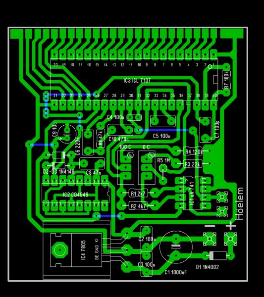

(#) Kari55 hozzászólása Nov 14, 2010 /
Én is megépítettem ezt a hőmérőt (már a másodikat). Az első egyből jó volt, de ez nem akar működni valamiért.
A probléma: A kijelzőn az első digit G szegmense állandóan aktív, pedig jól van bekötve. Nem tudom a trimmerekkel állítani a hőmérőt, nem reagál a dióda-érzékelőre.
A 4049-est kicseréltem egy 7066-osra a (#395591) hozzászólás alapján, mert nem volt meg a -5V az ICL 26-os lábán, igaz így is csak -3,4V körül van, de semmi javulás.
Úgy látom a rajzon, hogy az ua741 ic 2. lábán kellene lenni a negatív bemenetnek. (vagy nem jól látom)
Ezt is ki kellene cserélnem? (sajnos nincs több belőle)
Segítsetek mi lehet a baj.
(#) proli007 válasza Kari55 hozzászólására (») Nov 14, 2010 /
Ellenőrizni kell, hogy a 7106 áramkörében, vagy a hőmérőrészben van-e hiba.
Készíttettem egy kis ábrát, hogy érthetőbb legyen a működés. Az 741 számára, a-3V már bőven elegendő.
- Ha csak a G szegmens világít, akkor az esetleg a DVM negatív túlcsordulására utal. Ezért ellenőrizni kell a bemenő jelet, és a referencia értékét.
Zárd rövidre, az IC 30 és 31-es lábát (bemenet 0V lesz) és mérd meg a Ref-Lo és Ref-Hi pontok közötti referencia feszültséget. Ha a referencia több mint 100mV és a bemenet rövidzárban van, akkor a DVM-nek 0V-ot kell mutatnia.
- Tekintve, hogy a dióda hőegyütthatója kb. -2,2mV/°C. 100 fok esetében a dióda feszültség változása, kb. 220mV. Ezért a referencia feszültséget, a P2 poti közepén,l 220mV-ra állítjuk a GND-hez képest.
- Ha a műveleti erősítő megfelelően működik, akkor az kiegyenlíti a bemeneteit. Az R1-P1-R2 feszültségosztó, az +5V tápfeszültséget kb. 482mV feszültségre osztja le. Ez mérhető, az R2 ellenálláson. De ugyan ezt a feszültséget állítja be a műveleti erősítő, az R3 ellenálláson is.
Ez csak úgy lehetséges, hogy a kiment addig emelkedik a plusz táp felé, míg a kinyitott diódán keresztül, akkora áram folyik, ami az R3 ellenálláson 482mV feszültséget nem ejt. Ez lesz a dióda nyitóárama. Az IC kimeneti feszültsége 25°C környezet esetében, kb. 960mV lesz.
- A P1 potival lehet beállítani, hogy a P1 csúszkáján, pont akkora feszültség essen, mint a diódán, mikor a környezeti hőmérséklet 0°C. Ha ez igaz, akkor nulla fok mellett, a DVM bemeneti feszültsége is 0V lesz.
- Ha a hőmérséklet növekedik, akkor a diódán a feszültség csökken. De mivel A DVM In-Lo (negatív) bemenete kapcsolódik a dióda anódjára, ezt a feszültség csökkenést, a DVM pozitív feszültségnek látja. (Mindegy, hogy a Plusz bemenet nő, vagy a Mínusz csökken, a differencia pozitív lesz.)
Így a 25°C-os környezeti hőmérséklet esetén, az In-Lo és In-Hi bement között, kb. 55mV feszültség mérhető.
- Az ábrára odaírtam, hogy ezek az értékek, (számításaim szerint) a potméter hány %-os állása mellett teljesülnek. (22kohm-os trimmereket feltételezve)
Remélem ez alapján el tudsz indulni a hibakeresésében.

(#) Kari55 válasza proli007 hozzászólására (») Nov 15, 2010 /
Helló!
Bocs de az előbb azt hiszem nem jól írtam le a hibát.
Nem CSAK a "-" világít a kijelzőn. A kijelző működik, a potikkal tudom állítani is, de a dióda (kb. a hatodik sem) nem érzékeli a hő változást, és nem tudom levinni nullára az értékeket, mert az a bizonyos G szegmens nem alszik el ha fölfelé, sem ha lefelé állítom a trimmereket, de a túlcsordulást jelzi az egyessel -- a mínusz jellel együtt.
A 7107 30 31-es lábát ha rövidre zárom akkor mutatja a nullát, de szintén a "-" együtt, és a Ref-Lo és Ref-Hi pontok között kb. 400mv van.
A 741 4. lábán meg van a -4V, de az 1. is ez nem baj?(amúgy nincs bekötve).
Különben ez a nyák rajz (melléklet) erről készült az első is, ami működik!!

(#) proli007 válasza Kari55 hozzászólására (») Nov 15, 2010 /
Ezt mind értem, csak azt nem miért nem követted ellenőrzés gyanánt, azt az eljárást, amit leírtam?
Mert ezek szerint a DVM működik, csak a "hőmérő rész" nem. Azt meg leszimuláltam, és megadtam, hol mi mérhető, ha rendesen működik a dolog.
Meg kell mérni, a Ref-lo (GND) lábhoz képest, az In-hi, In-Lo, Ref-Hi pontokat, valamint az IC lábain mérhető feszültségeket. Abból már kitöpizhető, mi a gond.
(Az 1-es láb, az IC offset feszültség beállító pontja. Ez feszültségben közel van a negatív táphoz.)
üdv! proli007

(#) Kari55 válasza proli007 hozzászólására (») Nov 16, 2010 /
Elvégeztem méréseket, bár lehet nem úgy mint gondoltad.
„Meg kell mérni, a Ref-lo (GND) lábhoz képest, az In-hi, In-Lo, Ref-Hi pontokat”
REFHI=402mv, INLO=2,71v, INHI=1,16v.
„alamint az IC lábain mérhető feszültségeket.”
:1=5,1 2=5,1 3=3,4 4=3,4 5=3,4 6=5,08 7=3,4 8=5,07 9=5,07 10=3,4 11=3,4 12=3,4 13=5 14=5 15=3,4 16=3,4 17=5 18=5 19=5 20=5,4 22=3,4 23=5 24=3,4 25=3,4 26=-3,46 27=2,5 - 3,6 28=2,5 - 3,6 29=2,5 - 3,6 30=5 31=3,3 32=2,3 33=1,3 - 2,1 34=1,8 - 2,5
35=1,8 - 2,5 36=2,3 38=2,9 39=2,3 40=2,4
nem tudom melyik lábakra gondoltál, hát lemértem mindet. Ott ahol két érték van, a kettő között ugrál. Ja, és amúgy a stabil IC elég rendesen melegíti a hűtőbordát.
Üdv és kösz: Kari55
(#) proli007 válasza Kari55 hozzászólására (») Nov 16, 2010 /
Jaj bocs! én a 741-es IC-re gondoltam, hiszen megállapodtunk, hogy a 7107 áramkörével valószínű minden rendben van. De Az első mérésedből látható már valami..
- A Ref-Hi feszültsége jelenleg 402mV. Ennek a kétszerese a tulajdonképpeni DVM méréshatára. Így ez 804mV-ra adódik.
- De Látható, hogy az In-Lo feszültsége magasabb, mint az In-hi. Így a DVM negatív feszültséget mér. Méghozzá, 2,71V-1,16V=1,55V Mivel a méréshatár, csak 804mV, messze a negatív túlcsordulásban van a DVM. Ez látszik is a kijelzésen.
- Az In-Lo feszültsége nem lehet nagyobb, mint a 4,7kohm-on mért feszültség, plusz a dióda nyitófeszültsége. Ez csak akkor lehetne 2,7V ha a dióda fordítva van bekötve, vagy a 741-es nem jó.
Tehát a 741 lábain mérd meg a feszültségeket, Esetleg a hozzátartozó potik, ellenálláson, és diódán eső feszültséget.
üdv! proli007
Tehát a 741 lábai:
1=-3,43 2=4,74 3=2,62 4=-3,47 5-3,48 6=5,11 7=-5,12 8=0
4k7=2,34
4148 katód=4,47
anód=5,09
poti=3,6
(#) proli007 válasza Kari55 hozzászólására (») Nov 16, 2010 / 1
Ezek a feszültségek, elég értelmezhetetlenek. (1,5,8 lábakkal ne foglalkozzunk..)
- Az IC-nek a táplábai, a 4-es és a 7-es. A rajzon is látható, hogy a GND ponthoz képest, a 4-es lábon a negatív tápfesz van, ami méréseid alapján, -3,5V körül van. Ez jó! De a 7-es lábon a +5V tápfeszültségének kellene lenni. (Semmi esetre sem, -5,12V-nak, ha csak nem írtad el.)
- Az IC kimenete (6-os láb) nem tudja megközelíteni sem a negatív, sem a pozitív tápfeszültséget, maximum 1V különbséggel. Tehát ha az 5V táp mellett a 6-os kimenet 5V-on van, akkor a kimenet zárlatban van az 5V-os táppal..
- A két bemenetnek (2 és 3-as láb) azonos feszültségen kell hogy legyen, ha az IC már működik. Tekintve, hogy a "Be+" láb a 4,7kohm feszültségét kapja, ami számításaim szerint kb. 480mV. Tehát a "Be-" lábon is ezt a feszültséget kellene mérni.
- A 6-os kimenetnek, a 480mV-tól, egy diódányira kell lenni, ami kb. 500..600mV. Tehát a kimenet értelmes szintje, kb.1V körül van.
- Azt még ellenőrizni kell helyes működéshez, hogy a Ref-Lo láb és a tápegység GND pontja között jelentős feszültség különbség nem lehet.
