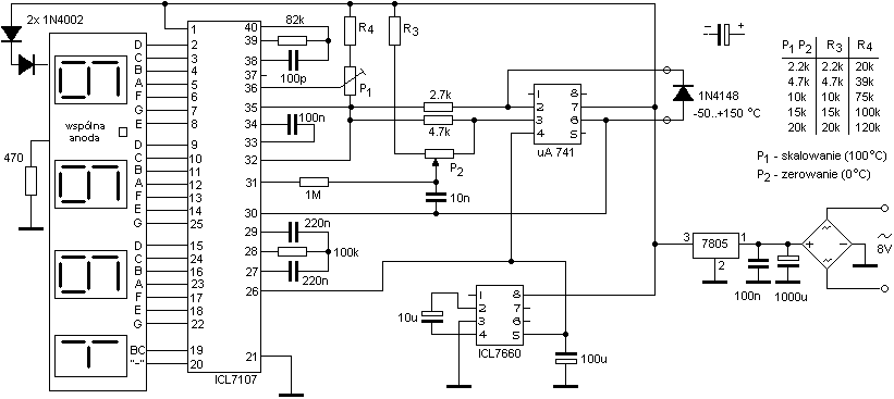

Elkezdtem összeírni az alkatrészlistát. És a boltokat nézegetvén az ICL8069-et sehol nem tudtam beszerezni ( legalábbis lomex=0db ; tme ; hqvideo -nál nincs). Esetleg ötlet,hogy hol tudom beszerezni,vagy mivel lehetne helyettesíteni.
2.kérdés: Írtad,hogy az LM35-nek termikus kapcsolatba kell lenni a hőelem becsatlakozó pontjával.
Ezt úgy értetted,hogy a nyák tervezésénél az LM35-nek
( TO-220-as tokozásúra gondoltál?) készítsek egy kis "szigetet",ami a termó kivezetés pozitív pontjához csatlakozik?
Előre is köszi a segítséget.
Üdv. Peti

(#) proli007 válasza Peticilin hozzászólására (») Jún 28, 2010 /
- Referenciának használhatsz ICL helyett LM385-öt, vagy LT1004-1.2 -őt. (Vagy akár TL431-et is, csak akkor a referencia osztót meg kell változtatni, hogy 1V-ot adjon, ne 2,5V-ot.)
- A termikus kapcsolatra inkább rajzoltam egy semetikus ábrát (nem műszaki rajz).
Ez tulajdonképpen egy csavaros kötéspont, ahova a kompenz vezetékek csatlakoznak. A kötés alatti ponton, van egy rugalmas foszforbronz lap, ami a hőérzékelőhöz vezeti a kötés hőmérsékletét.
- Fekete: sorkapocs leszorító csavar
- Lila: alátét
- Zöld: kompenz vezeték ere.
- Barna: foszforbronz hővezető.
- Kék: csavaranya (Ez néha egy réztömb, ami galvanikusan nem de termikusan érintkezik a másik csatlakozási pont réztömbjével, hogy a két sorkapocs pont hőmérséklete azonos legyen. Ugyan is a kompenz vezeték és a sorkapocs között is termoelem keletkezik. a két kötéspont eleme, csak akkor oltja ki egymást, ha hőmérsékletük azonos. De ez csak fokozott pontosság esetén, vagy 50 fokra fűtött konstans hőmérsékletű CJC esetén lényeges.)
- A foszforbronz lemez arra is használható, hogy a nyomtatott áramkörbe vezesse a feszültséget.
- A foszforbronz lemezke, és az anya között, lehet még a nyomtatott áramköri lap is. Ilyenkor ez az összeállítás maga a sorkapocs és az anyát, célszerű a nyákra forrasztani.
- Az LM35 háza villamosan szigetelt, de a két lemez, átadja a kötéspontok hőmérsékletét neki. Általában a hőérzékelőnek nem TO92-es tokja, hanem lapos téglatest pontja van.
üdv! proli007

(#) (Felhasználó 51715) válasza proli007 hozzászólására (») Júl 14, 2010 /
Szia! Az előző kapcsoláson, az első kijelzőnél a "-", ami az IC 20-as lábára megy, melyik láb a kijelzőn?
A másik oldala a kijelzőnek, ahonnan a 470R ellenállás van, az a közös anód?
A BC az első kijelzőnél azt jelenti, hogy a két lábat össze kell kötni?
A 4 különálló kijelző közös anódjait össze kell kötni?
Előre is köszi a választ.
(#) proli007 válasza (Felhasználó 51715) hozzászólására (») Júl 14, 2010 / 1
- Az előjel, tulajdonképpen jobb híján az első digit "G" szegmense.
- Nem, a kijelző bekötése "elég csámpásan" van lerajzolva. A két (négy) közös anód, arra a pontra megy, ahova a dióda katódja csatlakozik. A 470ohm, a tizedespont Led katódjának fix bekötése. (Hogy az állandóan világítson)
- Igen, hiszen az első digit vagy semmit, vagy 1-et jelez ki. Tehát a B és C szegmenst egyszerre kell (lehet) kapcsolni.
- Így van, minden anódot össze kell kapcsolni, és a diódákon keresztül kapnak tápot.
üdv! proli007
(#) (Felhasználó 51715) válasza proli007 hozzászólására (») Júl 21, 2010 /
Megépítettem a hőmérőt, csak azt nem tudom, hogyan kellene kalibrálni, leírást pedig nem láttam hozzá.
Én úgy értelmezem, hogy forrásban lévő vízbe kell tenni a diódát(zárlat?), és a P1-el beállítani a skálát 100 C°-ra, majd ugyanezt megcsinálni fagyponti hőmérséklet mellett a P2-vel.
Így kell?
Előre is köszi.
(#) proli007 válasza (Felhasználó 51715) hozzászólására (») Júl 21, 2010 / 1
Így kell, csak fordítva értelmes. Először a fagypontit.
A diódát szigetelni kell a víztől, a jeges vizet keverni, a hőfokot meg mérni, mert nem biztos, hogy a nulla nulla, a 100 meg 100 lesz..
üdv! proli007
(#) (Felhasználó 51715) válasza proli007 hozzászólására (») Júl 22, 2010 /
Sikerült beállítani a 0 és a 100 C°-ot is tizedes pontossággal(2 analóg hőmérővel ellenőrizve), de amikor normál mérésre kerül sor, több fokkal téved(28 helyett 24). Ugyancsak gond, hogy néha ugrálnak a tizedesek, de ezt a 9V-os elemnek tudom be, ami elég gyorsan merül is(ahogy írtad korábban).
Most értetlenül állok, mert ha fagyponti vagy forrásban lévő vízbe teszem a szenzort, halálpontosan mér, de a levegő hőmérsékletét nem tudja pontosan mérni.
Mit tehetek?
(#) proli007 válasza (Felhasználó 51715) hozzászólására (») Júl 22, 2010 /
Nem vetted figyelembe, hogy ezt csak diódának hívják, nem hőmérőnek.. Ha többet mérne, azt mondanám, fűti az áram a diódát, és ne tudja leadni a környezetének. De mivel kevesebbet mér..
Pontatlanság, minden analóg hőmérőben van. Ha csak a szoba hőmérsékletét méred vele, akkor állítsd be ott, ahol a legfontosabb számodra. Esetleg próbálj meg egy tranyót használni a dióda helyett. Bázisát a kollektorához kötöd, és már kész is a dióda.
üdv! proli007

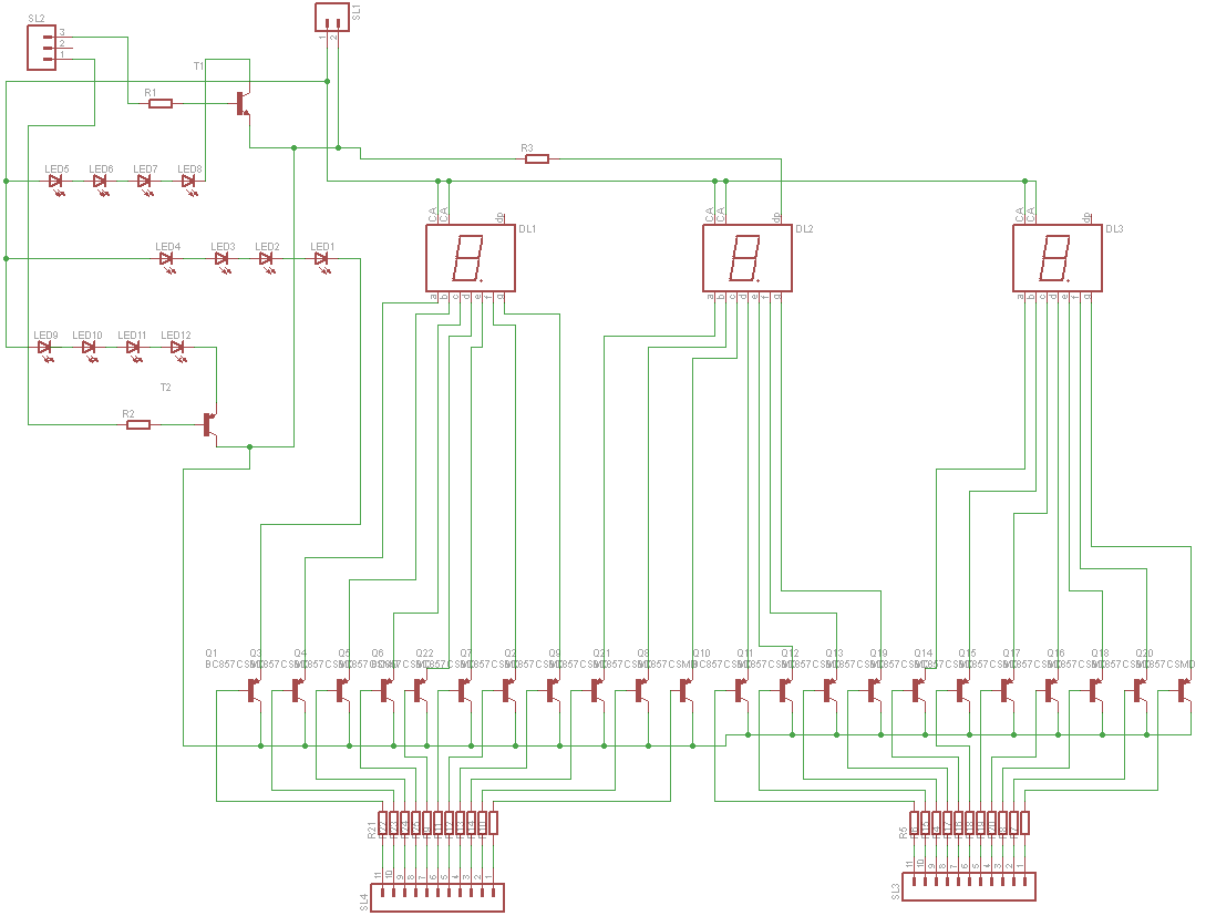

(#) drhati hozzászólása Aug 26, 2010 /
Megépítettem a mellékel kapcsoláson látható hőmérőt. A hőmérővel nincs gond, kipróbáltam sima 7 szegmenses kijelzővel. Azonban építettem hozzá egy óriáskijelzőt, ami úgy épül fel, hogy szegmensenként 5db ledet tartalmaz, és 12v-ról működik. Ennek meghajtására a mellékelt módot választottam, csakhogy mikor összekötöttem, akkor kiderült, hogy minden szegmens világít az óriáskijelzőn, azaz minden tranzisztor kinyit. Tehát az óriáskijelző folyamatosan -188.8-at mutat, pedig ha ezzel a kijelzővel párhuzamosan rákötöm a kis kijelzőt is, azon a -1, azaz a túlcsordulás jelenik meg, mivel annak is kell, mert a hőmérő még nincs kalibrálva. És még azt is furcsálom hogy a tranzisztorok akkor is teljesen nyitnak, ha csak az ujjamat érintem hozzá a bázishoz. Szerintetek milyen meghajtást alkalmazzak?
(#) Ricsi89 válasza drhati hozzászólására (») Aug 26, 2010 /
Helló!
Én ugyanehhez a rajzhoz csináltam ugyanígy nagy kijelzős megjelenítőt és a rajzon látható módon megy, tökéletesen.
(#) drhati válasza Ricsi89 hozzászólására (») Aug 26, 2010 /
Na én bc 182-t használtam ami NPN, te meg PNP-t használtál, akkor ez a problémám!
