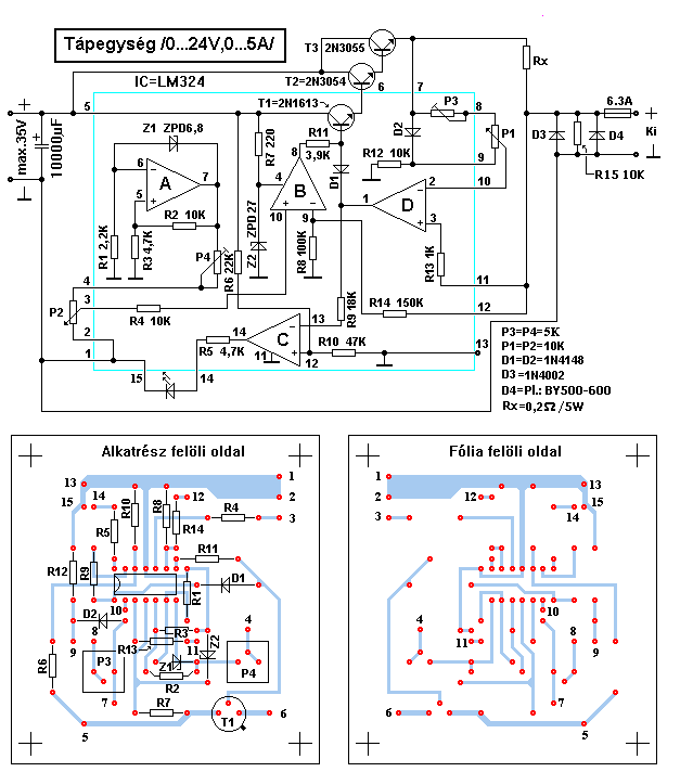

Gondoltam megépítem az Edison féle labortápot. Valakinek Sprint Layoutban van panelterve?

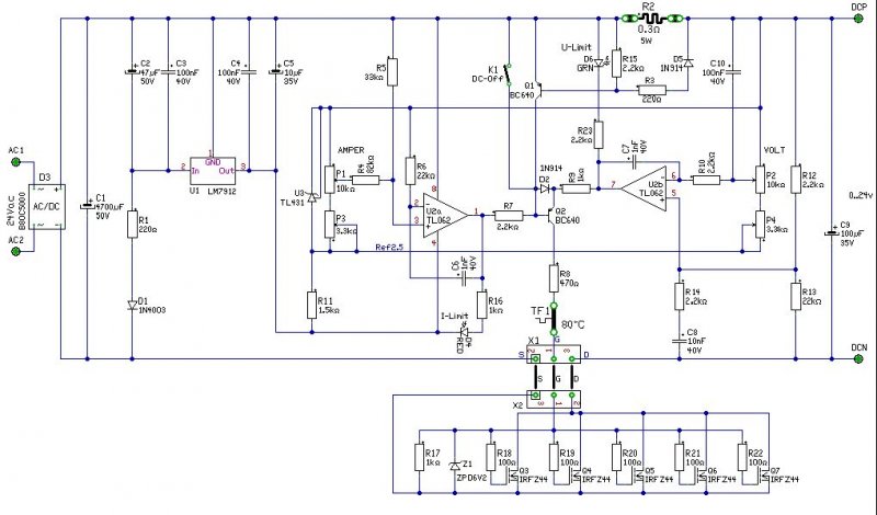

Végülis találtam egy szimpatikusabb kapcsolást, ennek a nyáktervét csinálgatom órák óta.. (mert a mellékelt nem a legjobb)
Sprint Layoutban csinálom, de szenvedek vele. Csak nekem ilyen bonyolult nyákot tervezni??? A 2N3055 helyett jó a BD sorozat? A 2N1613-mat mivel tudom helyettesíteni? Tud valaki segíteni?
Ez a táp így nem igazán jó, sőt... Viszont pioneer átalakította, én pedig terveztem hozzá nyákot. Ki van próbálva, egyszerű és nagyszerű. Ha ez a rajz szimpatikus, akkor feltétlenül a "mi" változatunkat ajánlom megépíteni.
itt találod, illetva az ott lévő linken a terveket

Viszont a szerkentyu igy mar elsore indult! jo kis kapcsolas csak ajanlom az olyan benaknak, mint en magam is vagyok ![]() Viszont nalam a 2db helipot ami a rajztol elteroen nem 3.3k hanem 5k [csak ilyen volt], sajna nem szabalyoz semmit ![]() egy olyan kerdesem lenne, hogy mit is allitunk be vele? a max U es I erteket?
Koszonom Zoli!
![]() a feszultseget sikerult beallitanom [max 20V] de sajnos az arameroseget nem ![]() de igy is 1.95A-t kepes teljesiteni ez tobb mint boven eleg nekem. koszonom a segitsegeteket, melyet a forumoldalain tanusitottatok. Igy mar en is aktiv tagja lehetek az oldalnak.
