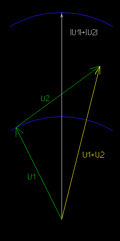

(#) gulyi88 válasza erbe hozzászólására (») Nov 18, 2010 /
Ha nem puffereled, akkor csak vektorosan összegződnek a feszültségek, mivel egyenirányítva van (gondolom 2 utasan), akkor a fázisfeszültségek adszolutértéke van képezve, ezért 2 fázis között maximum 90° lehet (pl 100° fázisszög egyenirányítás után 80° ként jelentkezik, ezzel még nem "nyertünk" semmit, csak veszteséget az egyenirányításon.)
Tehát nem a csúcsértékre töltődés miatt írom, persze ez is emel valamennyit a kimenő feszültségen.
Sárga vektornál hoszabb a szürke (pufferelt)...
(#) erbe válasza gulyi88 hozzászólására (») Nov 18, 2010 /
És hol marad a harmadik fázis?
Csak az elv jobb érthetősége miatt rajzoltam, bárhány fázisra ráhúzható.
A leghoszabb eredő vektor akkor van, ha fázisban vannka a vektorok, több fázisnál ez biztosan nincs így,
ezért a fázisonkénti egyenirányítással és puffereléssel kell összegezni (sorbakötni) a legnagyobb feszültség érdekében.

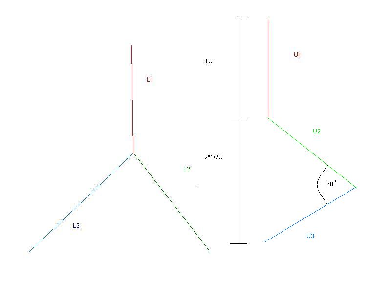

(#) erbe válasza erbe hozzászólására (») Nov 19, 2010 /
gulyi88
Igazad van, csak zavaró volt, hogy a 120 fokos állást rajzoltad le. Lerajzolva fázishelyesen a 3 fázist, egyből kiderül, hogy a sorbakapcsolásnál 2 fázis 60 fokos szöggel adódik össze, ami 2*1/2U.

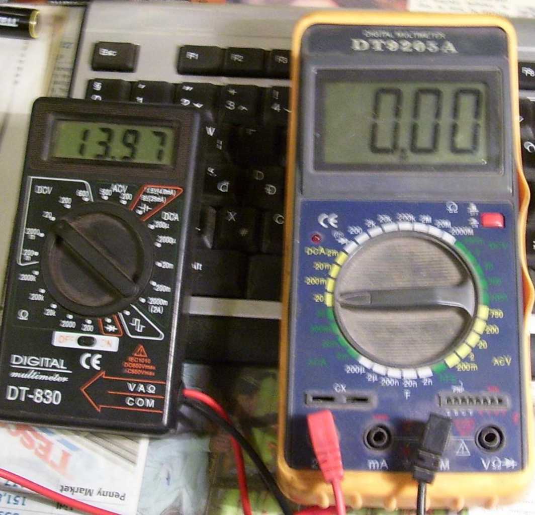

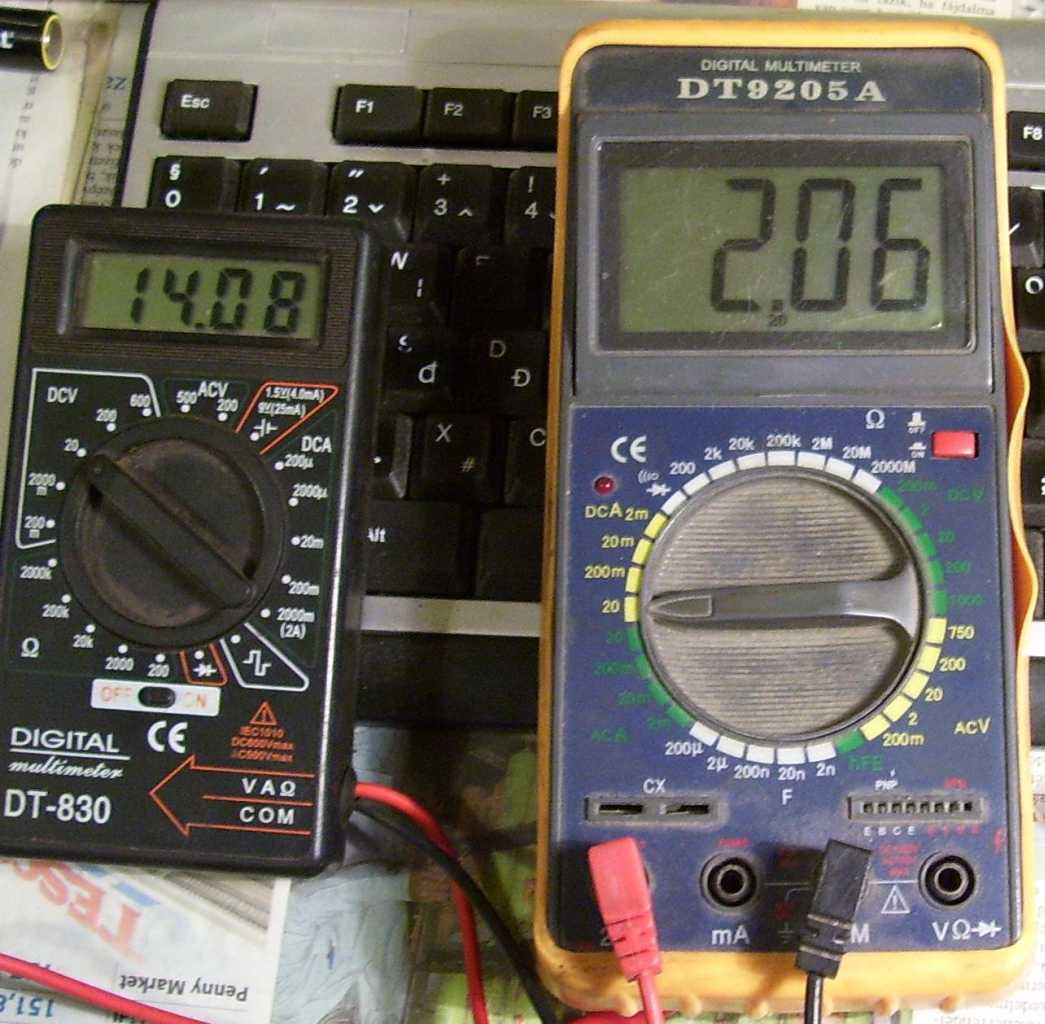

(#) erbe válasza westhorses hozzászólására (») Nov 19, 2010 /
Ígértem, hogy alakítok a kapcsoláson még egyszerűbbre. Meglévő kacatokból össze is építettem és méregettem. Hirtelen nem találtam megfelelő teljesítményű 1 Ohm-os ellenállást. 1 ablaktörlő motort párhuzamosan kapcsoltam 6 Ohm 50W ellenállással. 4 A fölé nem tudtam felvinni ezekkel, de elég jól jellemzi a működését. Ennél egyszerűbb már csak akkor lehetne, ha pl. TIP140 vagy más megfelelő teljesítményű Darlingtonnal építenénk meg.
A 2 db 6,8 V-os Zenerdióda 13,6 V, +a tranzisztor nyitófeszültsége 0,6 = 14,2 V. Már kisebb feszültségen beindul, mert nem millivoltokon belül nyitnak maximumra a Zenerek, de a 6 V körüliek meredeksége a legjobb. Az akkutöltés sem olyan stabil üzem, ami ne bírná ki ezt a néhány millivoltot érzékeléstől (001A.jpg) a teljes nyitásig (4A.jpg.
A PNP tranzisztor bázisa elé kötött 100 Ohm picit ront a meredekségen, de védi a Zenereket a megfutás ellen. Próbánál az 5 A áramfelvételnél már annyira megnőtt a pörgő motor dinamikus ellenállása, hogy nem tudta elvinni a többletet, rohamosan kezdett emelkedni a feszültség.
