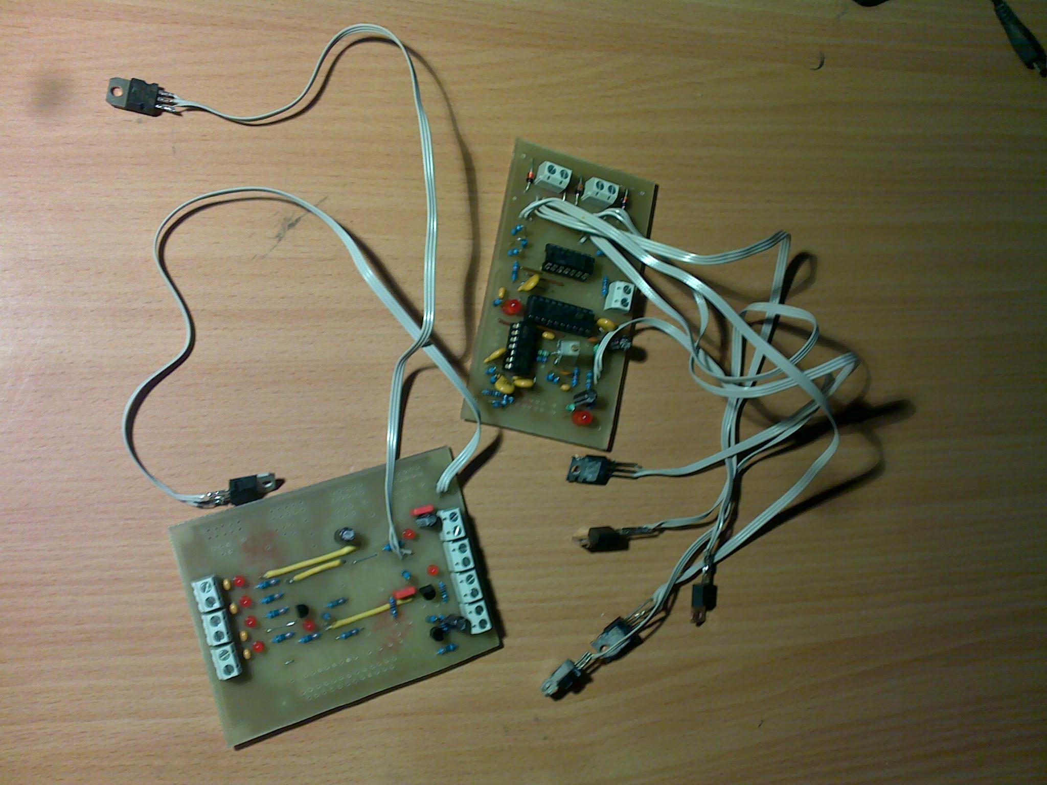

Az a szörnyű az egészben, hogy én pár éve, mikor komolyan gondoltam, hogy csinálok egy kb 500x500mm-es munkaterületű CNC-t, akkor elkezdtem csinálni neki elektronikát... Mivel nem lett az egész CNC-ből semmi, mert profit szerettem volna készíteni és így meglehetősen drága lett volna, így abbahagytam, így az elektronika atóta úgy maradt, ahogy akkoriban letettem. Még mindig nincs befejezve, de itt van most is előttem, ezt kellene befejezni és letesztelni...
Ezt láttam a másik témában is.. bocsi, ezt vissza tenném a dobozba no, nem a kinézete miatt
Igen, elég sivár lett Szinte az első nyákok között volt amiket csináltam. Sorkapocsból is a nagyobb méretű lenne belevaló, mert it van pár mm közöttük, így össze vissza állnak... Helipotit sem kaptam olyat, amilyen kellett volna, csak ilyen fekvőt. Akkor azt mondod, hogy ezzel a vezérléssel nem érdemes kísérletezgetni? Nem nagyon használható darab?
Szerk.: A tranzisztorok meg azért lógnak szalagkábelen, mert... Csak Egyébként azért, mert azt hittem, hogy minden nagyon melegedni fog és, hogy feltudjam rakni egy nagy hűtőbordára... De ahogy fentebb is írtam, azóta nem foglalkoztam vele, csak látom itt az asztalom környékén nap mint nap...
