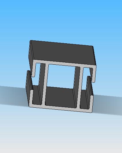

5000Ft/fm és az 1000ft/50cm teljesen más profil. :yes: Mellesleg, amit néztél az Installációs profil, nem CNC építő anyag, 0,88kg/fm. Gyors veszel valamit, amit nem tudsz érdemben felhasználni, ezért került sokba a fa CNC-d…? .....hangosan gondolkodok… :kalap:
Installációs profil az is.
30*30cm az is. Esetleg nézd meg a Metaloglobusnál. Falvastagságot nem tudom, szerintem az is benne van a leírásban. Bővebben: Link Itt rajzos proifilokat kell nézni. Ki tudja melyik milyen igazából.
Egyébként meg szerintem ez a része fordítva. Megnézen milyen profilt kapni olcsón, és utána tudsz tervezni. Csak gondolj a furatokra, teljesen máshova kerül egy 30*30-as profilon, mint egy 50*50-esen.
a két link Bővebben: Link Bővebben: Link Az elsőn szerintem a normál anyag látszik, a másikon valami katalóguskép.
Teljesen más a kettő
Az egyik gyenge mint a harmat, sima alu-lapból áll, míg a drágább dupla falvastagságú mindenhol. 2.5x-es szorzó reális...
Gyenge mint a harmat?
Kár pedig jónak tűnik a másik is. Ha 2-őt raksz egymás mellé, még akkor is olcsóbb, és úgy is gyenge?
Hát a 0.88 és az 1 között 12% különbség van az azért nem olyan vészes, hogy gyenge legyen mint a harmat. A tied is 30*30-as?

40*40-es, de abból is sok fajta van, van olyanom, ami 1.5kg/méter, és van ami 2.5-3! Komoly! Nagyon durva. Mindkettő elbír 1méteren, de egyik berugózik, másik viszont mint a "beton" (talán inkább egyszerű zártszelvény). És a gépépítő profilok általában nem a könnyített verzióból vannak.
Ehhez mit szólsz? 2mm falvastagság, 30x40 es. Fix hidas géphez lenne, persze erősítve a szerkezetet mert ez a profil bezony gyenge. Installációs profil, számítógép asztal tartozéka volt valamikor. Csak 600 mm en lenne használva, az X tengelyhez, és a hídhoz is ez lenne, persze hülye azért nem vagyok, mindez erősítve, vagy alu öntött sarokkal vagy vasbetonnal. Anno régen betonnal illetve homokkal merevítettek, csillapították a rezgést.
Jó lehet bármelyik profil, a kérdés az, hogy mihez kell?
3 dolog lehet: nyák fúrás/gravírozás, fa megmunkálás, alu megmunkálás. Elsőhöz sokminden jó lehet, akár pozdorja is. Másodikhoz már kell az erősítés, legalábbis ajánlott. Harmadikhoz már kellhet a 40*80-as profilt is erősíteni. Ma is merevítenek betonnal, homokkal, stb. Érdemes lehet ezt a profilt is tömörített homokkal feltölteni. De igazából ehhez sokmindent kéne tudni róla, és a célról is.
Alapvetően fa megmunkálásra használnám a gépet, alut is próbálok majd, bár kérdéses a dolog. A többi munka díszítés lenne, gyújtók stb. karctűvel. X tengely, 20 as tengely, van hozzá 4 darab lineális csapágyam alu tömbbe, a tengely teljes hossza 600 mm, ez nem csak a két végén hanem középen is meg lesz támasztva, így is kérdéses 300 mm en mennyit hajlik. Az Y tengely két robotron írógépkocsi lenne, hasonló mint az SKF fióksínje csak itt oldalanként 4 darab hengergörgő van- ez ideiglenes. Z-t hasonlóból akarom mint az általad ismert, skorpió nak becézett mechanika. Minden tengely orsója 12 v 16 os trapézorsó. Csapágyházak, csapágyakat passzolom, a szabad oldaliból van kettő 608ZZ csapágyhoz, bármilyen máshoz aminek ugyan ez a mérete. 1:2 v 1:4 áttétellel az Y illetve X tengelyen, Z kuplunggal- de ez még nem tiszta.

Szerintem az alu profil merevítése betonnal, nem jó ötlet, mivel a hőtágulásuk nem egyforma. :no:
Jó persze, betont nem aluba öntik, és nem ilyenekbe
Azt nagy dög tonnás gépekbe értettem. Itt nincs is hova önteni. Legfeljebb az alapot építheted meg belőle.
Az olasz kollégáim, az olyan profilokba mint amit Te is használsz, középre acél rudat húztak.
