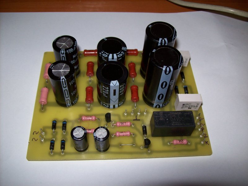

Készen van a táp nyák. Kétáramkörös az anódfesz késleltető relé. Egyik egyik fele az előlapon lévő kétszínű LED-et kapcsolja. Ami a felfűtés alatt pirosan, utána meg zölden világít.
