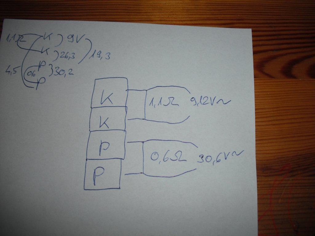

(#) wer válasza erbe hozzászólására (») Nov 17, 2010 /
Szia erbe:
A trafó még életben van sőt, mi több működik is ahogy annak működni kell. A lényeg, hogy nem mindegy, hogy köti sorba a primereket az ember A szekunderek sorosan kötése után gondolom a levehető teljesítmény is
csökken. Csak azt nem értem, hogy ekorka vasmagról, hogy lehet 200-250 VA-t levenni.
Egyébként, most a primer: 8,6 ohm
szekunder: 1,1 ohm

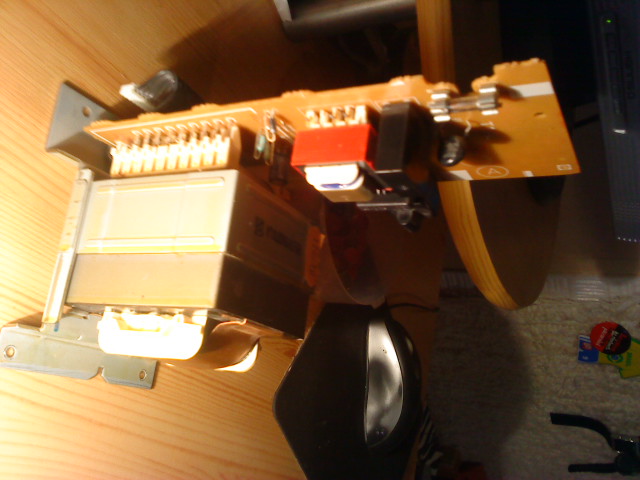

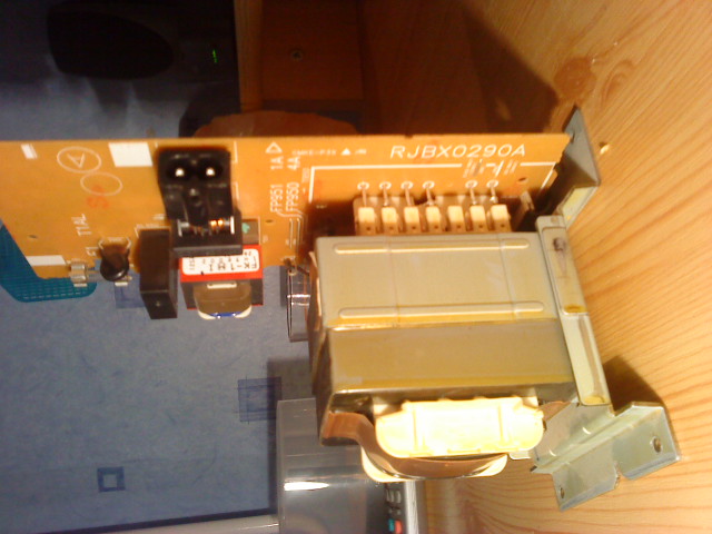

(#) Hurkafej1 hozzászólása Nov 24, 2010 /
Nállam van a trafó, az egyik oldalon 6, a másik oldalon 9 kivezetés van. Ráirva ez van: ETP76VQT61LA 252Q
Egy 170W-os hifiből lett kivéve. Hogy kezdjek hozzá a dolgok leméréséhez? Tápot akarnék belőle csinálni, csak nemtudom hány W-osat lehet...
(#) kadarist válasza Hurkafej1 hozzászólására (») Nov 24, 2010 /
200W-os tápot biztosan lehet csinálni belőle.

(#) Alkotó válasza Hurkafej1 hozzászólására (») Nov 24, 2010 /
Ha nem látni a tekercshuzalok végeit, akkor nem tudod azok vastagságát lemérni. Így ha sikerül is a feszültségeket megméregetni, még mindig nem lehet kideríteni, miként oszlik el a teljesítmény a különböző szekunderek között. Ami elég nagy gond.
(#) Hurkafej1 válasza Alkotó hozzászólására (») Nov 24, 2010 /
Csak szemre tudom megmondani, hogy kb 0.7mm a tekercshuzalok átmérője, de a menetszám ismeretlen...
A primer ahol kvesebb kimenet van, a szekunder rész ahol a 9 darab?
Esetleg a NYÁK-ból ki lehetne deriteni, hogy melyiknél mekkora áram folyhat?
Vagy ha feszültséget kapcsolnék rá, akkor a mért fesz-ek alapján kideriteni?
Panelbe volt forrasztva vagy külön, vezetékekkel volt bekötve? A készülék meg van, amiből ki lett szedve?
(#) Hurkafej1 válasza Hurkafej1 hozzászólására (») Nov 24, 2010 /
A panelről rájöttem, hogy egy kisebb segédtrafón keresztül hova megy be a válatkozó 230V. Ebbe a 6-os sorba a bal oldali kettő a 230V, a két középső csak belevan forrasztva a nyákba, a két szélső pedig megint a segédtrafóhoz megy.
A másik oldal nekem még kinai... Esetleg lehetne úgy használni ezt a kész panelt mint már kész tápegység? Mivel minden rajta van úgy tűnik, van egy kisebb segéd trafó, melette ha jól látom garetz hid is, valamint egyenirányitó dióda is van.
Teszek fel képet is, hátha...
(#) Hurkafej1 válasza kadarist hozzászólására (») Nov 24, 2010 /
Az alattad lévő HSZ-be sokminent irtam, a többi panel is megvan még. Még a nyák hátoldalát is lefényképeztem.
Arra nyákra még a feszültségek is rá vannak írva. A hálózati bekötés helye is egyértelmű. Szerintem szinte mindent tudsz. Ez a böhöm trafó viszont egy jóféle erősítő táplálására lenne jó, és nem labortáphoz.
