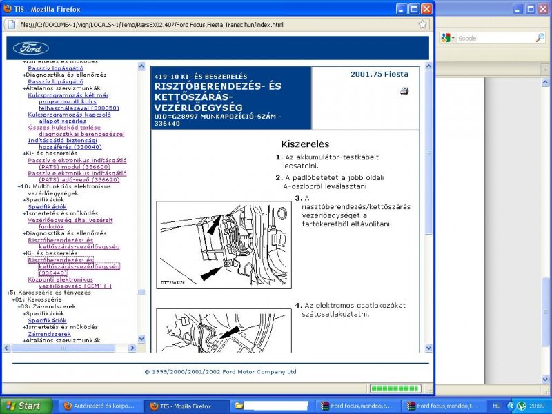

Van egy Ford Focus-om (99-es) és az a gondom hogy csak kulccsal tudom nyitni zárni DE amikor kinyitnám nem nyitja ki csak a vezető oldali ajtót a központi. Miután mentem vele, bemelegedett a motor az összes ajtót nyitja- zárja! Minden bizonnyal a motortól független a dolog. A kulcsban lévő távirányító eddig (1 hét) csak egyszer működött. Elemet cseréltem benne.
Fogalmam sincs mi lehet a baj. Szervízbe nem akarok egyből rohanni. Előbb a ti véleményetekre lennék kíváncsi.
Válaszokat előre is köszönöm.
(#) Inhouse válasza Camping hozzászólására (») Nov 11, 2010 /
Gyári kp zár, vagy utólagos?
Ha utólagos, akkor lehet, hogy állítani kell a rudazaton..
Akku feszültség rendben? Esetleg kontakt hiba a vezérlő tápjánál...

(#) Camping válasza Inhouse hozzászólására (») Nov 11, 2010 /
Állítólag gyári, de nem tudom.
Akku feszültséget nem tudom, majd este megnézem.
A vezérlőt hol találom hogy megnézzem a tápját?
Attól függ, hogy gyári-e vagy nem...ami biztos, hogy az autóban van!
Inhouse
(#) VIM válasza Camping hozzászólására (») Nov 11, 2010 /
Erre gondoltál?

Ez egyszer biztos . Honnan tudom hogy gyári vagy nem?
(#) Camping válasza VIM hozzászólására (») Nov 12, 2010 /
Sajnos nem nagyon tudom kinézni hogy mi is van a képen. Esetleg el tudnád küldeni azt a dokumentumot valahogyan?
Egy másik kérdés: honnan tudom hogy a kulcsban lévő áramkör működik-e?
