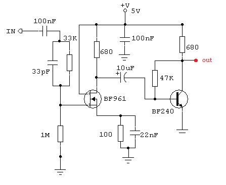

Olvastam itt feljebb, hogy a szintillesztéshez jó lenne a "pic-es frekvenciamérő" kapcsolásban található erősítő. Mellékeltem a rajzát. Szerintetek ha ezen keresztül kötöm a bemenetre (TTL) akkor már jó lesz?

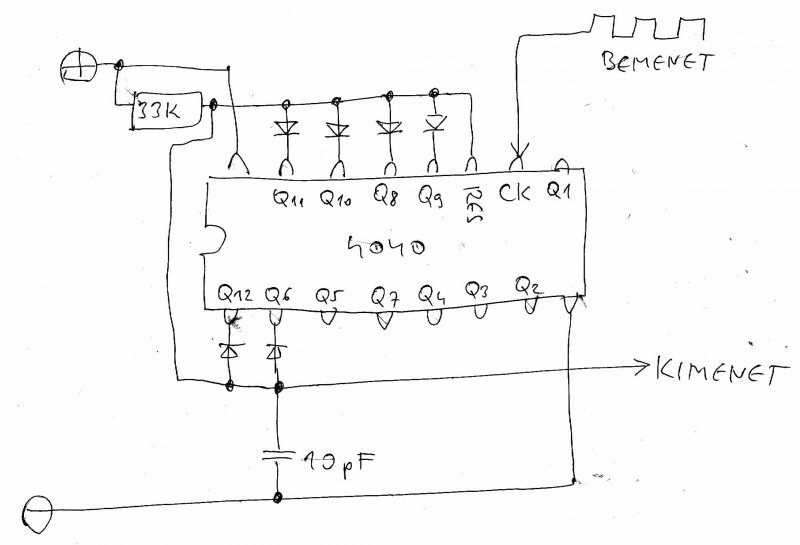

Valaki megtudná mondani, hogy az alábbi képen megvalósított frekvenciaosztó (felező) így működőképes-e?
(#) berjoska hozzászólása Feb 24, 2009 / 4
A 4040 Ic tetszöleges osztót épithettek. A kimeneten az osztáskor egy tűimpulzus jelenik meg. A rajzon 4000-es osztó látható. A mellékelt számol programmal ki lehet számolni, hogy melyik kimeneteket kell dódával összekötni RES-el
