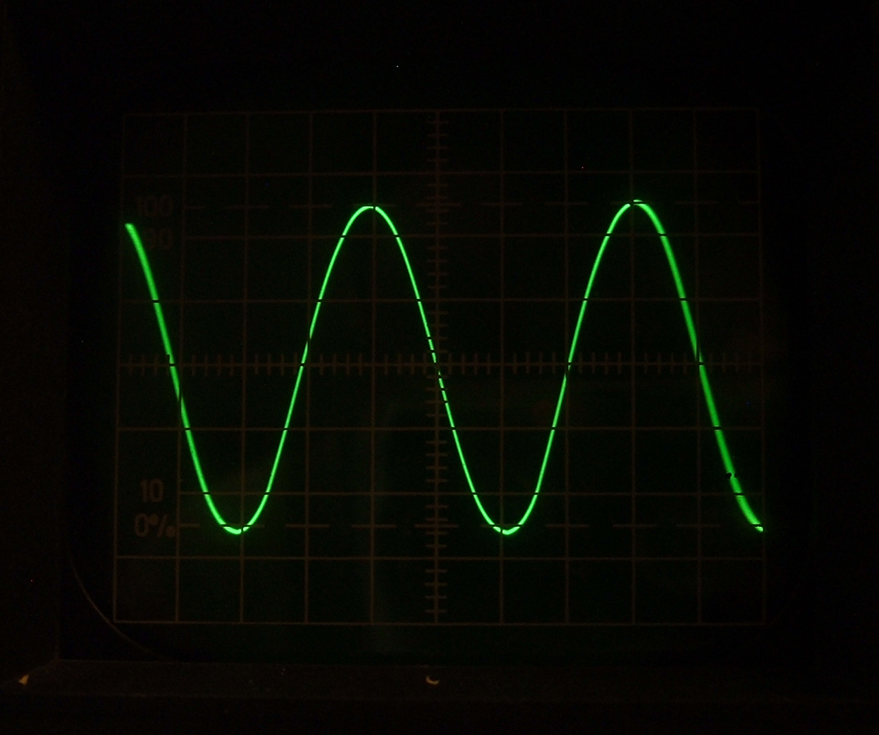

Csak az első fokozat valós erősítésével számolhatsz, hiszen az alkatelemeket, a kapcsolást nem változtattuk meg, teljesen mindegy hányszoros erősítés lenne célszerű (nem választhatunk, mert nem változtattunk). Ha az első fokozat ezekkel az értékekkel 70 szereset erősít, akkor 100 mV bemenőjel esetén 7 V, 1 V bemenőjel esetén 70 V lesz a kimenetén (ennyi nyilván nem kell majd a tetródának, de attól hogy a bemeneten lejjebb vesszük a hangerőt, attól még 70-szeres erősítésű marad a fokozat, és a második csőé is). Mivel mindkét fokozat azonos, csak a második invertált jelet kap az első anódjáról, csakis és kizárólag 70-es osztót csinálhatunk (mV-októl függetlenül), azt pedig nem lehet, ha felemeled a potit 4,7 K-val (csak azért nem fix osztó van itt, mert nem feltételezi a tervező, hogy pontosan egyforma a két cső (szórás miatt). Ha a felső tagot növeljük, hogy mégis kelljen a 4,7 K alulra, akkor az már a négyszögátvitelt tulzottan leronthatja (4-500 K körüli lenne a soros elelnállás a70-es osztáshoz) Az első fokozat anódellenállásának megosztásával lehetne korrektebb megoldást csinálni. Ez itt egy kisáramú osztó, jó minőségű trimmer tökéletesen megfelelő lehet, az nem minimum és maximum között állít, hiszen az osztó legnagyobb részét a poti fölötti 120 K-s fix ellenállás képezi (ha csak 120 K-s poti lenne, az szabályozna minimum és maximum között). A rendes hangerő potik alját sem toldjuk meg (a második cső szemszögéből ez csak egy hangerőszabályozó trimmer).
(#) CHZ válasza sturbi hozzászólására (») Nov 29, 2010
Az erősítést az adott kapcsolás meghatározza , ez így van . Az erősítés nagyságában különbözik véleményünk , 300V alatt , 6k2n Ra mellett szerintem nem erősít akkorát . Gyakorlatban méregetve 10k körüli Ra és 400V feletti táppal is alig jött össze nekem 70 szeres erősítés , erre alapozva saccoltam a kb. 50-es erősítést .
Ezzel számolva javasoltam az osztót , 4k7 és 270k -val kb . 800-1700mV között szabályozna , ez bőven elegendő . Nem állítom , hogy igazam van , majd Bassmester gyakorlati méréseivel eldönti , hogy melyik tipp van közelebb a valósághoz .

Tegnap este éppen csak nekiálltam a méregetésnek, a két katódellenállás helyére huzalpotit kötöttem a mostani ellenállásértékekre beállítva indulásképpen, amikor a hóvihar "elsodorta" a hálózatot. Egy félóra multán visszatért (megint csak ideiglenesen), de a szokott 226V helyett 235V-ot mértem, így inkább felfüggesztettem a munkát.
Annyit azért sikerült megtennem, hogy az első E88CC anódkörében kicseréltem az ellenállásokat 330 kohmra. Így 230mVeff-ről 250mVeff környékére romlott az érzékenység, aztán kikötöttem az E88CC katódkondiját, így már látványosabban romlott az érzékenység, de változott a négyszögjel alakja is. Ezt kimérni már nem tudtam, a fentebb vázolt okok miatt...

Ha 270 K-ra növeled a soros tagot (ez az érték most lett először kimondva) és 50-szeres az erősítés, akkor így már jó az osztó számszakilag (29-59 szeres erősítéshez), de szerintem már az eredeti 120 K is necces volt négyszögátvitel szempontjából (ez miatt említettem, hogy korrektebb lenne az első anódot megosztani). A 270 K miatt már lehet, hogy tulzottan legömbölyödik a 10 K sarka. Én mindenesetre ennél a megoldásnál továbbra is az eredeti kapcsolást tartom jobbnak, esetleg 1 K-val megemelve a potit, ha mindenáron el akarjuk kerülni, hogy testre lehessen tekerni a rácsot (hogy ezt miért olyan fontos megakadályozni egy beállító potinál az számomra misztikum, de ha a nagy soros ellenállás miatt nem tud a gitáros elég csengően bependíteni, lenyel keresztbe).

(#) lpcollector válasza CHZ hozzászólására (») Nov 29, 2010
Még mindig a 2*4,7pF-al van az anódról visszacsatolva. Ennél a kimenőnél így már 1kHz-en megjelenik a túllövés. Ez most eltünt...
Ezt a katódkondis dolgot inkább majd akkor fülelném meg, ha már mind a két oldal kész és az erősítés beállítva.
Saját tapasztalatom, a "katodkondival vagy nélküle"hitvitában nincs. Ahol eddig elő volt írva oda tettem...
No "eljátszadoztam" a kapcsolással az általad javasolt módon. A két katódellenállás változtatásával valóban jól alakítható a vágás és a csövön átfolyó áram is. Lehetett volna még tovább finomítani, de borzasztóan érzékeny a hálózati feszültség ingadozására így ez is állandóan "beleszólt" (gondolom ez a DC csatolás sajátja), meg aztán ezekkel a szabványos értékű ellenállásokkal is jó megközelítéssel elértem a kívánt eredményt. Végül "ráeresztettem a hálózatra" a Nejemet a vasalóval, és még így sem csúsztunk 11W alá, pedig a hálózat 7V-ot esett. Az anóddisszipáción biztosan bent vagyok, 70mA körüli az üresjárati és 72mA körüli a csúcsáram.
