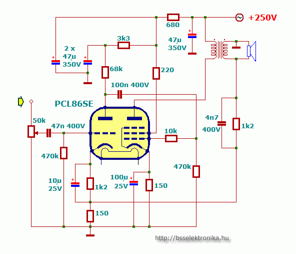

Üdv! Ez az csak 100k a hangerő szabályzó. A kimenetén tv kimenő van.

(#) Action2K válasza Nagy Tamás hozzászólására (») Dec 10, 2010
Elsőnek kösd le a trafóról a visszacsatolást. Ha úgy nem csinálja, akkor felcserélted a két kimenetet. Kösd vissza fordítva. A kimenet testelését is kösd át.
