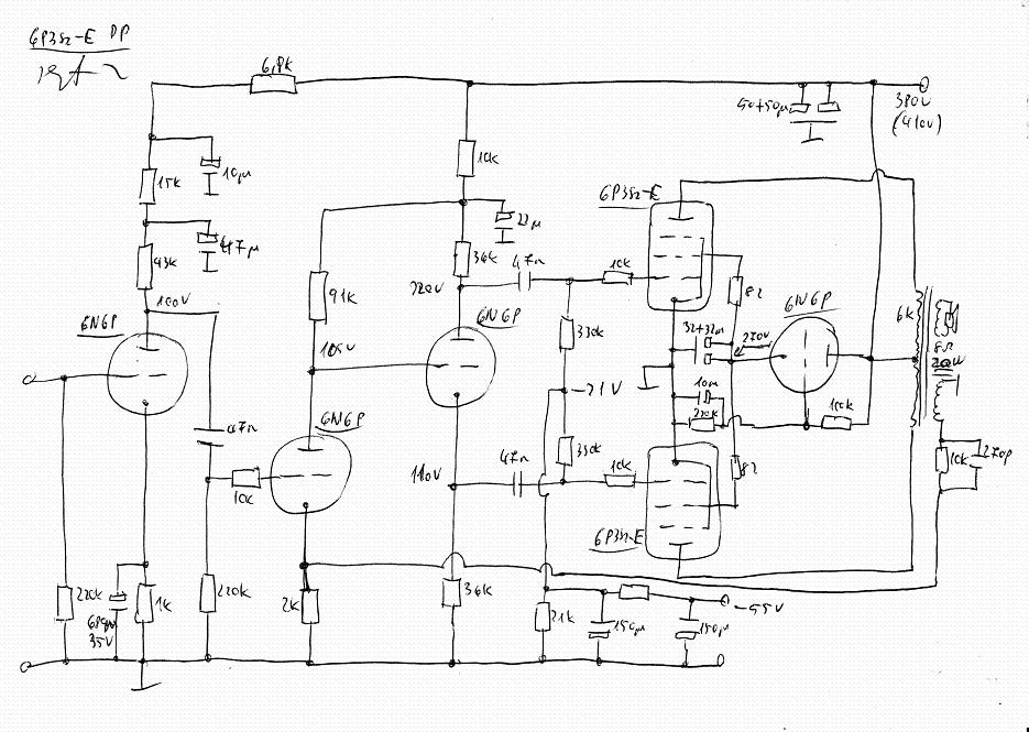

Azt TUDOM több forrásból, hogy jobban szól kisebb segédráccsal, de NEM ÉRTEM, hogy miért. Ráadásul a méréseknél is az azonos Ug2 változat jött ki jobbnak
Érdekes egy "állat" ez a TK157, visszacsatolás nélkül nagyon ronda 10 K-t produkál, megnéztem másik két "gyárit" is a saját erősítőjében. Ha csak ellenállással csatolok vissza mindegyik pupos ugyanúgy mint az enyémek (nem pont az elején), csak még be is rezeg a púpon (az enyémek nem, viszont kicsit lassúbbak, ezért kondival nem tudom olyan szépre csinálni, igaz jóval kisebb visszacsatolást használok, mint a 057-es). EL 34-el is, és 6P3SZ-E-vel is egyformán viselkedik. Átalakítottam a fázisfordítót is 6N6P-re 36 K-s munkaelenállásokkal dc csatoltan az előtte lévő fokozathoz, hogy feszesebb legyen a meghajtás. 6N6P fázisfordítóval kapásból jobb is lett 100 K-s munkaellenállásokkal is, a dc csatolás miatt nem vettem észre változást (kivéve, hogy kiszórhattam néhány fölösleges alkatrészt). Mégegyszer neki kell ugranom, mert határozottan úgy tűnik, hogy 100 K-s munkaellenállásokkal volt legjobb hangú a fázisfordító (2,1 mA körül ment, most 5 mA körül megy). Még a segédrácsfeszen is bepróbálozom, mert volt egy 220 V-os állás, ahol mintha szintén jobb hang lett volna, mint most a 270 V-al. Amúgy nagyon jó hangja van, SE-hez mérhető középtartománnyal, de gyönyörű a magasa ás mélye is.

![]() Én válasznélkül füleltem, de nem is igazán a segrácsfesz abszolút értéke volt hallható, hanem a segrács anódtól mért potenciálkülönbsége...azaz Ug2-Ua. Legalább 50V az a tuti, 30 V nál már elkezd csikorogni, és az érdekes amikor Ug2 simán fel van kötve tápra akkor megint jó volt. hm...de ez nem biztos, csak úgy emlékszem. (emlékeztetőül 6p3s Ug2 kérdésem) Találtam egy orosz adatlapot 6p3s re és ott 280V os táp mellett a G2 simán fel van kötve.

Így néz ki most a PP-m kapcsolása. Értelemszerűen az első fokozat nem feltétlen szükséges (pl. visszacsatolás nélkül semmiképpen nem kell). A fázisfordítóba mehetnek 100 K-s munkaellenállások is, ekkor a katódja 140 V körül lesz, tehát a vele direktcsatolt fokozaton is faragni kell, hogy 133-135 V körül legyen az anódja (kb. 2,4 Kohm-2,7 Kohm katódellenállás, de nem ellenőriztem még). A segédrácsfesz megoldható ellenállással is (Osztóval vagy anélkül. Osztó nélkül kb. 30-36 Kohm/50uF), azonban a jelenlegi megoldás jobb, ide megfelel szinte bármilyen 15 mA körüli cső is, Pl elfkvő EF80 triódának kötve, a feszültség a két elelnállás (100 Kohm/220 Kohm) arányának (értékének) változtatásával állítható a kívánt értékre a segédrácson. A kapcsolást sima 6P3SZ-hez is ajánlom, ugyanígy 270-280 V körüli segédrácsfesszel. A rácselőfesz megoldás miatt feltétlenül válogatott csövek kellenek, vagy csövenként kell beállítani, vagy állíthatóra megcsinálni.

Kisebb Raa-val is elmegy, ha anódfesz tájékára teszed a segédrácsot, más jellegű lesz a hangja, végülis próbálni kell.

Tetszik a kapcsolásod, frankó rendhagyó az Ug2 beállítás ![]() Nekem is végre jól megy a 6KD6, a 6E5P meghajtót úgy csináltam meg ahogy mondtad, szkóppal tök jól be tudtam állítani a szimmetriát. Segédrács ellenállásnak most 3k9 van benne és 154V-ot kap fetes-zéneres stabbal, 420V anód mellett, nyugalmi áram 40 mA csövenként. Tisztán kijön belőle az 50W szinusz, 8 Ohm-ra, 60Hz-17 kHz-ig lineáris az átvitele teljes kivezérlésen és szépen is szól. Szerinted lehet még hegyezni rajta? Az előzetes számítások szerint 65W max.-ot is tudhatna elvileg...

![]() Nem rendhagyó, csak ritka, neked is ezt javasoltam, csak, pentódával. Szerintem az 50 W nagyon tisztességes teljesítmény, nem kéne jobban erőltetni (főleg, ha figyelembe veszem, hogy nemigen van ember, aki füllel különbséget tudna tenni 50 és 65 W között).
