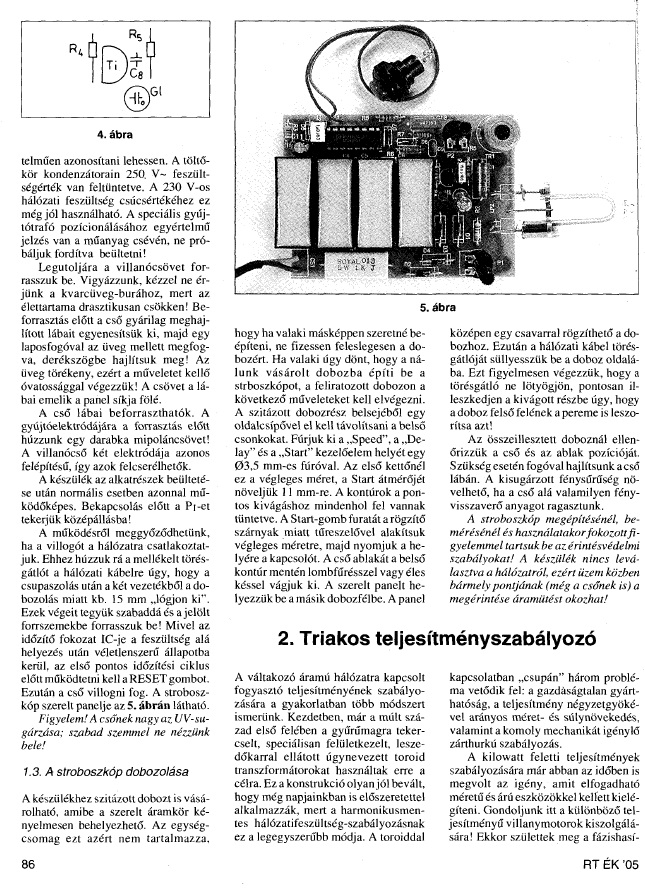

(#) Akyy hozzászólása Dec 9, 2010 /
üdv.
Egy urbán elektronikás strobival van problémám:
Van rajta két trimmer ellenállás.
a két poti közül az egyik a villódzások közötti időt szabályozza. a másik poti nem igazán állít semmit. poti alatt értsd.: trimmer.
Csak az a helyzet hogy mikor bekapcsolom kb. 10-20-at villan majd semmi. miután kihúzom a dugaljból még kisül egyszer majd pedig csak a glimm sül ki vagy 15ször és ezzel együtt a villanócső is csak nagyon halványan.
ezután újra bekapcsolva villan megint vagy 10-20-at.
De folyamatos üzemben nem megy....
A segítségeteket előre is köszönöm.
Nem tudom mi lehet a probléma
ilyesmi villanócsövet használok ami a linkben van, azt hiszem 60W-os.
villanócső
előre is köszi a segítséget

Lehet hogy túl hosszú a tirisztor gyújtóimpulzusa, és begyújtva marad a tirisztor. Ha tennél fel kapcsolási rajzot többet tudnék mondani.
(#) Akyy válasza nyitraitomi hozzászólására (») Dec 9, 2010 /
sajnos készen vettem az áramkört, de holnap tudok róla képet csinálni.
Majd igyekszem valami jó minőségű képet csinálni.

(#) nyitraitomi válasza Akyy hozzászólására (») Dec 9, 2010 /
Annyit azért kipróbálhatsz, hogy bekapcsolod, és megvárod, amíg megáll és akkor mérd meg a tirisztor anód és katód közti feszültséget. Ha itt nem mérsz feszültséget, akkor az lesz a hiba amit mondtam.

két kép a stobiról:
alsó oldal
felülről

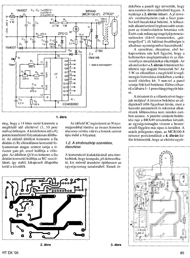

(#) Travolta válasza Akyy hozzászólására (») Dec 10, 2010 /
Annyit nem árt tudni erről a fajta strobiról,hogy annak idelyén ezt a kapcsolást az Urbán Elektronika EPROM-ok törlésére találta ki.Mivel valamelyik szaki rájött,hogy a villanócső által kibocsájtott fény,képes a kvarcablakos memóriák törlésére.A kapcsolás úgy van megépítve,hogy az IC egy számláló feladatot lát el,amivel az EPROM törlési idejét lehet beállítani.Tehat a startgomb megnyomása után elindul az időzítés,és a beállított idő után leáll.Igazából szerintem strobinak tök alkalmatlan a kapcsolás, a kis teljesítménye miatt.

(#) G-Lex válasza nikolatesla hozzászólására (») Dec 10, 2010 /
Csatoltam a kapcsolási rajzot.
Az IC-t vedd ki nyugodtan. Nekem is van egy ilyenem és én egyből kitéptem az IC-t.
Ha pukkant a cucc, akkor ellenőrizd a diódákat és a tirisztrort.
150µF nagyon sok a kapcsolásnak. szerintem 20µF-nek többet ne nagyon tegyél rá.
Egyébként minél nagyobb a kondi, annál nagyobbat villanik a cső és annál hamarabb fog meghalni.

(#) nyitraitomi válasza Akyy hozzászólására (») Dec 10, 2010 /
A kapcsolási rajzot látván igen G-Lex kollégának teljesen igaza van, az ic teljesen felesleges funkciót lát el a most neked, és pont ez állítja meg a villogást. Az ic kivételét nem javaslom neked mert minek szenvedni vele. Elég ha a képen mutatott helyen elcsíped az ellenállás lábát (R5). És még valamire vigyázz ha a kondik értékét növeled! Mégpedig: az 1k 5W-os ellenállás sokkal jobban kezd melegedni tehát erre figyelj mert nem biztos hogy bírja majd. Én az ellenállás helyére RÉGI fekete dobozolású 40W-os fénycsőfolytó trafót tettem, és akkor lehet küldeni rendesen akkora kondival amekkorával csak akarod. Én 220µF-os kondikkal járattam ebben a felállásban és villant is rendesen!
