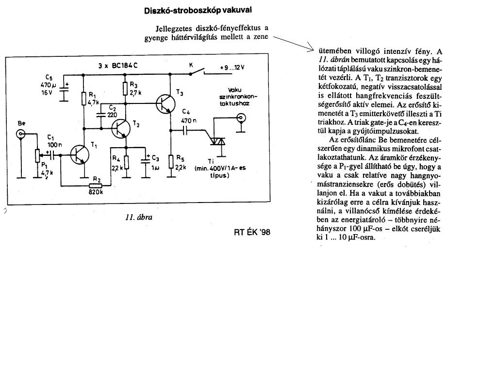

Helló meg építettem ezt a kapcsolást kicsit átalakítva. A csatolt fájl az általam készített. A képen a piros karikás amit pluszba bele tettem, és a kék vonallal elvágott rész amit még nem építettem hozzá. A tranzisztor az mind BC337.
Az a baj hogy megépítettem és a led egyfolytában világít. Először azt hittem hogy a tranzisztorok a zárlatosak, kicseréltem mindet és még mindig világít már akkor is ha áramra kötöm. Átnéztem többször is hogy mindent jók kötöttem-e és nekem úgy tűnik. A kapcsolás rossz lenne? Vagy mit csináljak hogy villogjon a led ütemre, ne pedig mindig világítson.
Legelőször is az utolsó tranzisztor emitterébe csak egy kb.680 ohmos ellenálláson keresztül kell kötni a ledet,ha 12 V a tápfeszültség.
Jelenleg a 2kohmos kisöntöli az amúgy is nagy soros ellenállással ellátott ledet. Azonkívül ez vélhetően egy nagyon rövid impulzust ad a tirisztornak (ami ott triaknak van ábrázolva,legalábbis én nem így ismerem a tirisztor rajzát,jelét). Könnyen lehet,hogy csak szkóppal lehet látni a keletkezett impulzust a 3.tranzisztor emitterén. És végül ha mindez rendben van a meghajtójel nagysága is befolyásolhatja a kimenő jelet. Legegyszerűbb ha egy tarfóból (max 2-3V,akár osztóval) adsz a bemenetére jelet (50 Hz) és nézed szkóppal az emittert.Egyébként vélhetően ha jó az áramkör akkor a led is világítani fog,bár folyamatosnak tűnhet mert túl van a szem 24/másodperc észlelési sebességén. gyuszuSS

A visszacsatoló 820k ellenállás értékét változtatni kell, egészen a led kialvásáig. Legjobb lenne egy trimmerpotenciométer, ennek hiányában próbálkozni kell ellenállásokka lA leddel soros ellenállást csökkentsd 1k értékűre, és a velük párhuzamos ellenállást kiveheted, ha nem építed meg az utánakövetkező részt.

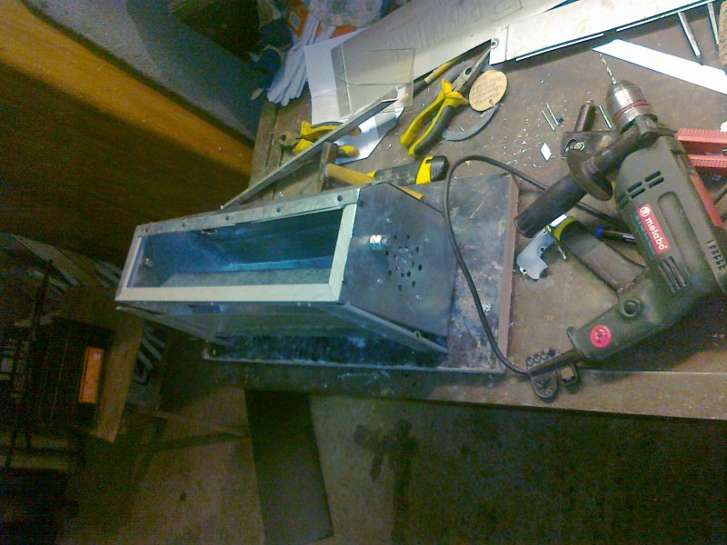

Itttartok a strobival. Mar csak a tukrot kel belevagni, meg az hogy a haverom elkeszitse a belsejet.
Ne hagyd ,hogy a haverod lazsáljon a belsejével!
Ha már ennyi munkát beleöltél. Légy büszke a munkádra! Szívesen veszem, ha a teljesen kész berendezést is bemutatod itt,akár működés közben. gyuszuSS

Valóban szép munka, gratulálok hozzá! És ami a lényeg, teljesen hétköznapi szerszámokkal csináltad ugye? Én még élhajlítóval sem csináltam ilyet Egyébként, ha kész lesz, szívesen fogadnánk, ha megosztanád velünk, hogy hogyan készítetted el. Hajrá! Jó buherálást

Koszonom szepen. Igen teljesen hetkoznapi szerszamokat hasznaltam, a hajtasokat pedig 2 drb furnellap kozott vegeztem. Nagyon nagy segitseg volt a haverom! Ha kesz teszek fel videot, meg megtobb kepet is.
