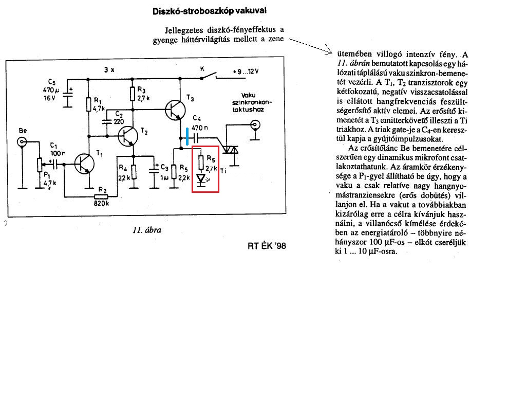

(#) mxsxs2 hozzászólása Dec 16, 2010 /
Helló meg építettem ezt a kapcsolást kicsit átalakítva. A csatolt fájl az általam készített. A képen a piros karikás amit pluszba bele tettem, és a kék vonallal elvágott rész amit még nem építettem hozzá. A tranzisztor az mind BC337.
Az a baj hogy megépítettem és a led egyfolytában világít. Először azt hittem hogy a tranzisztorok a zárlatosak, kicseréltem mindet és még mindig világít már akkor is ha áramra kötöm. Átnéztem többször is hogy mindent jók kötöttem-e és nekem úgy tűnik. A kapcsolás rossz lenne? Vagy mit csináljak hogy villogjon a led ütemre, ne pedig mindig világítson.
(#) gyuszuSS válasza mxsxs2 hozzászólására (») Dec 16, 2010 /
Legelőször is az utolsó tranzisztor emitterébe csak egy kb.680 ohmos ellenálláson keresztül kell kötni a ledet,ha 12 V a tápfeszültség.
Jelenleg a 2kohmos kisöntöli az amúgy is nagy soros ellenállással ellátott ledet.
Azonkívül ez vélhetően egy nagyon rövid impulzust ad a tirisztornak (ami ott triaknak van ábrázolva,legalábbis én nem így ismerem a tirisztor rajzát,jelét).
Könnyen lehet,hogy csak szkóppal lehet látni a keletkezett impulzust a 3.tranzisztor emitterén.
És végül ha mindez rendben van a meghajtójel nagysága is befolyásolhatja a kimenő jelet.
Legegyszerűbb ha egy tarfóból (max 2-3V,akár osztóval) adsz a bemenetére jelet (50 Hz) és nézed szkóppal az emittert.Egyébként vélhetően ha jó az áramkör akkor a led is világítani fog,bár folyamatosnak tűnhet mert túl van a szem 24/másodperc észlelési sebességén.
gyuszuSS
(#) mex válasza mxsxs2 hozzászólására (») Dec 16, 2010 /
Szevasz.
A visszacsatoló 820k ellenállás értékét változtatni kell, egészen a led kialvásáig. Legjobb lenne egy trimmerpotenciométer, ennek hiányában próbálkozni kell ellenállásokka lA leddel soros ellenállást csökkentsd 1k értékűre, és a velük párhuzamos ellenállást kiveheted, ha nem építed meg az utánakövetkező részt.

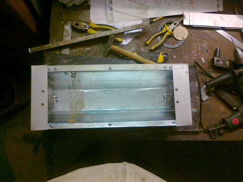

(#) bobz hozzászólása Dec 21, 2010 /

Itttartok a strobival. Mar csak a tukrot kel belevagni, meg az hogy a haverom elkeszitse a belsejet.
(#) gyuszuSS válasza bobz hozzászólására (») Dec 21, 2010 /
Ne hagyd ,hogy a haverod lazsáljon a belsejével!
Ha már ennyi munkát beleöltél.
Légy büszke a munkádra!
Szívesen veszem, ha a teljesen kész berendezést is bemutatod itt,akár működés közben.

(#) bobz válasza gyuszuSS hozzászólására (») Dec 22, 2010 /
Ha elkeszulok akkor feltetlen

(#) Gyozo92 válasza bobz hozzászólására (») Dec 22, 2010 /
Valóban szép munka, gratulálok hozzá! És ami a lényeg, teljesen hétköznapi szerszámokkal csináltad ugye? Én még élhajlítóval sem csináltam ilyet Egyébként, ha kész lesz, szívesen fogadnánk, ha megosztanád velünk, hogy hogyan készítetted el.
Hajrá!
Jó buherálást

(#) bobz válasza Gyozo92 hozzászólására (») Dec 22, 2010 /
Koszonom szepen. Igen teljesen hetkoznapi szerszamokat hasznaltam, a hajtasokat pedig 2 drb furnellap kozott vegeztem. Nagyon nagy segitseg volt a haverom! Ha kesz teszek fel videot, meg megtobb kepet is.
