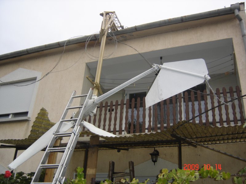

Csatlakozom az előttem szólókhoz, nálam ez történt. Hónapokon keresztül nincs szél, aztán jön egy 120km/h-ás lökés. A 12mm-es spanolócsavart kihajlította. Nálam most a napelem a nyerő.

(#) joco21 hozzászólása Dec 15, 2010 /
Nekem csillapítás is van és túl nagy szél esetére retesz is. A léghenger csak lassan engedi visszatérni a szélirányjelzőt. Időt hagy a szélnek hogy lecsillapodjon. A retesz akkor működik amikor a szélirányjelző túlságosan kifordul a szélből. A retesz helyzetét én állítom be. Amikor kiakad és úgymarad ott már a túlélés a lényeg és nem az áramtermelés. Két reteszt is fel tudok tenni, az egyik ca. 45 foknál még engedi a termelést, míg a második már olyan szögbe állítja a rotort, hogy a forgása szinte teljesen megszűnik. Az egyik fotón a léghenger látható, a másikon a retesz.
(#) Barret válasza joco21 hozzászólására (») Dec 15, 2010 /
Erbe írását olvasva erre a gépre asszociáltam,amit benyomtái ide most Mondom magamban,ilyet már láttam egyik fórumon.
