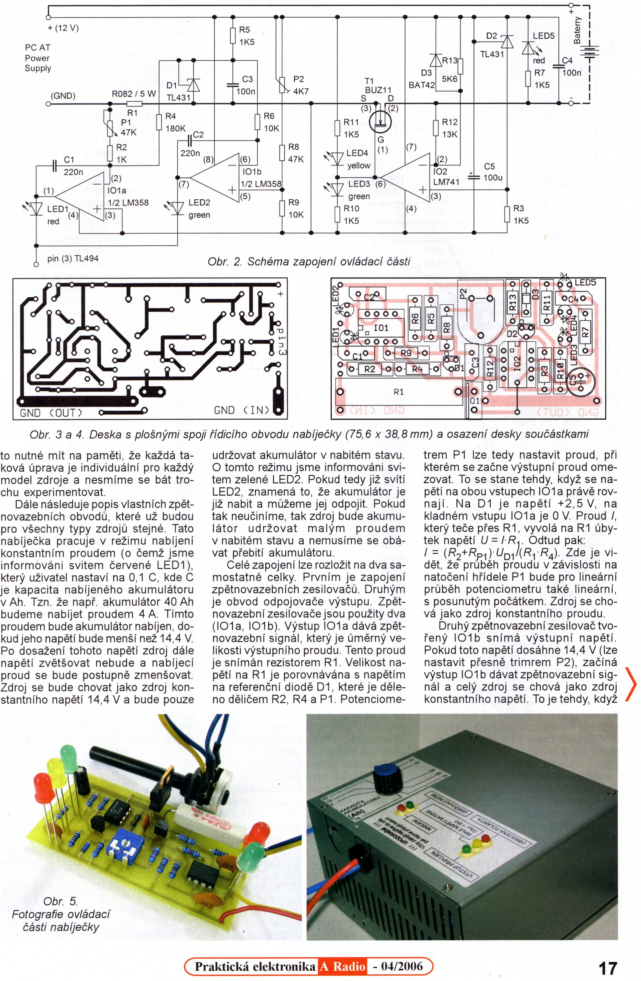

Szóval, kitűnő akkutöltöt lehet készíteni egy PC tápból, mindenféle áttekercselési trükkök nélkül is, de ez némi felkészültséget igényel. Meg kell ugyanis érteni, hogyan működik a konkrét darab, és pontosan kell tudni, hogyan működjön az átalakítás után. Aki más utat akar választani ne olvassa tovább. A táp hálózati kábelét biztos helyre rejtsd el. sokáig nem lesz rá szükség.Az átalakítandó tápról nincs rajz. Vagy ugyan húsz másikról, de a tied egész biztos nem olyan. A saját tápodról neked kell felvenni a kapcsi rajzot. Ha ezt a feladatot keresztrejtvény fejtésnek tekinted, van esélyed. A vezérlő IC és az egyéb ismeretlen alkatrészek leírását töltsd le. Olvast el az adatlapokat, és találd ki, hogy a konstruktőr hogyan valósította meg a gyári ajánlásokat a te darabodnál. Értsd meg a rajzból, hogyan történik a kimeneti feszültség szabályzása, az impulzus szélesség szabályzáson keresztül. Különös figyelmet szentelj a lágy indítást biztosító áramköri részletek megértésére, mert töltő kimeneti áramának szabályzásához majd ez kell. Az átalakítást kis lépésenként végezd. Előbb gy 12V-os szabályzott tápot csinálj. Távolítsd el a felesleges áramköri elemeket, melyek a többi kimeneti fesszel kapcsolatosak.. A figyelőfeszültség osztójába iktass potit. Külső táppal szimuláld az üzemi állapotot a vezérlő elektronikának, és szkóppal vzsgáld, hogy az impulzus szélesség a vártnak megfelelően változik-e. Ezt ellenőrizd a kapcsolótranzisztorok bázisa és emittere között is. Ha a szabályzókőr jó, köss egy védőellenállást a primer kör elkója és a kapcsolótranyó(k) közé, hogy hiba esetén ne szálljon el a teljesitményelektronika. A kimenetet ne terheld. Adj rövid ideig leválasztótrafón keresztül 220-at a tápnak. Ha mindent jól csináltál lesz szabályozható 12V-od. Nézd meg, mekkora a kimeneti elkók max feszültsége. Legyen 25V-os. Emeld a potival a kimeneti feszültséget a kívánt értékig, a 16 V-ra Lassitsd le a lágy indítást egy 100 mkF kondival, hogy megfigyelhesd a bekapcsolási lágy indítás meglétét szkópon. Az impulzusszélesség korlátozás lábra tegyél potit. Vedd ki a védőellenállást a primer körből. terheld a tápot, és figyeld az impulzusszélesség korlátozás változtatásának hatását. A terhelésen változni fog a feszültség, és az áram. Az IC tiltó lábát felhasználhatod a töltés leállítására. Csak ennyi kell hozzá.
