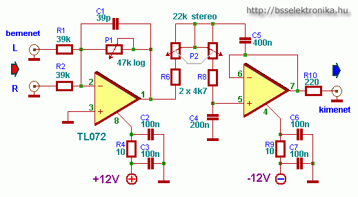

Sziasztok. Szeretnék csinálni egy aktiv hangváltót subwooferhez. Ezt dobta ki a google. Mi a véleményetek róla, érdemes megcsinálni?
Köszi szépen. Igy már nyogott szivvel megépitem.

Sziasztok. Van még egy kérdésem, van értelme sztereoban megépiteni a hangvátót? Csak azért kérdezem mert a házimozirendszerekben és 2.1esekben is mindig monot láttam. Hangositásra használnám, ha kész lesz, kisebb bulikban, rendezvényeken.

Ha nem HiFi zenet akarsz sztereoban halgatni talan nem is eri meg a sok munka .Ha hobbibol akarsz egyet megvalositani hogy tapasztalatot szerezzel akkor lehet kezdeni a tanulast... |
