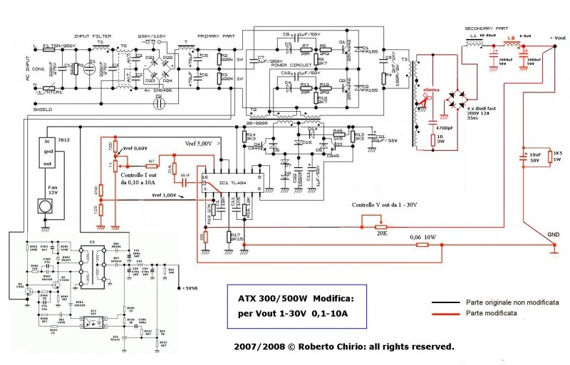

(#) gergobmwe30 válasza Iszkakof István hozzászólására (») Jan 1, 2011 /
Ha jól emlékszem a dologra, aksit kellene vele tölteni. 12V akkut 15-16V-al már lehet tölteni, nagyobb töltőáramhoz nagyobb feszültség kell. Szerintem 18-19V elég lenne. Erre lehetne töltésvezérlőt tenni(mármint a 12V kimenetre).
2 lehetőség:
1. a lenti rajz szerint átalakítani a szekunder részt, de akkor a 2003 ict megfelelően illeszteni kell a kimenőfeszültség-figyeléshez.
2. szekunder rész kondijait kicserél nagyobb feszültségűre, amik nem kellenek, kihagyni, és a 2003as ic 14es lába és a gnd közé 22k ellenállás + 22k poti. Ezek az értékek csak hasraütésre mentek, de nagyságrendileg jók.
A generátor feszültségét a diódahíd után a kondikra kötni, a 2003ast akkuról tápolni, így az 5VSB részt ki is lehetne kötni.
Ezeket a dolgokat menet közben lehetne kiméregetni, hogy hány Vtól indulna be a táp, honnan volna olyan teljesítmény, hogy töltene is, stb..
Én így gondolkoznák, bár nem dolgoztam még 2003as icvel szerelt tápal.
Ha valami sántít a gondolataimban, majd remélem kijavítanak.

A feszültségstabilizálást a TL431 (AZ431, K431...), a 2003-as, az optocsatoló és a nagy kapcsolótranzisztorok közösen végzik. Még a nagy diódák utáni induktivitások és kondik is belejátszanak. Érdemes belemélyedni. Valóban nagyon érdekes, ahhoz, hogy tudd, mihez nyúlsz hozzá, nem árt, ha megismered.
(#) dudzsi válasza Iszkakof István hozzászólására (») Jan 2, 2011 /
Ha kocsi akku töltrésre szeretnéd használni a pc tápot akkor ajánlom neked ezt a kapcsolást. Viszont ez 494-es ichez van. Én a te helyedbe keresnék egy olyan tápot. Kivétel ha kisérletezgetni akarsz.

Nézegettem a 879760-as hozzászólásod képeit. Van 5-6 hasonló felépítésű tápom itthon. A közös bennük, hogy mindegyikben a Standby kör pukkadozott el, általában kondicserével javult. Némelyikben a meghajtó C5027 tranzisztort is cserélni kellett. Persze "újrahasznosítással, így maradtak kibelezett panelek. De érdekes módon mindegyikben 494 vagy klón a meghajtó IC.
Túlfeszültség védelmet mindenképpen meg kell oldani, mert amint feltöltődik az akku, megszűnne a terhelés a generátoron és egekbe ugrana a feszültség. A beállított feszültségszint fölött célszerű a bejövőre pl. bojlerbetétet kapcsolni és vizet melegíteni vele. További védelem kell, ha a víz is eléri a megengedett hőfokot, de ez nem túl gyakran fog előfordulni. Ellenben ezen a feszültségszinten célszerű 2 betétet sorbakapcsolni.
