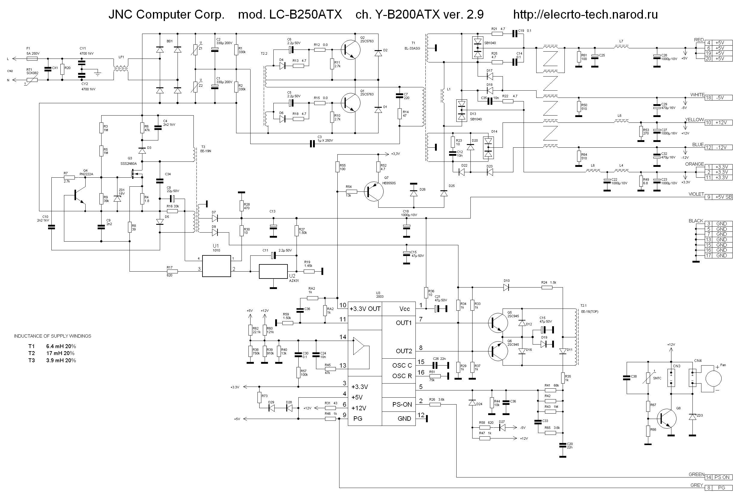

A táp alaplapján van egy írás: X-B2002 ATX Ver:3.0 . Beütöttem több keresőbe, a fényképjét meg is mutatták, de a kapcsolási rajzát nem. Van benne egy ic is BAZ33860402H. Viccesnek találom, hogy a 220 voltot egyenirányító diódák után két 470μF/200 voltos elektrolitikus kondenzátor van. A forrasztás eredeti. A 220 volt egy termisztor, vagy kerámia kondenzátor szerű valamin megy keresztül, RT1 a nyákon a száma. Kezdek elbizonytalanodni, hogy jó lesz – e arra a célra, amire szántam. Majd szélgépem által nehezen megtermelt voltok egy RT1 – en jól megcsappannak. Kérlek válaszolj, vagy bárki akinek ideje és kedve van, amit előre is köszönök.
"Majd szélgépem által nehezen megtermelt voltok egy RT1 – en jól megcsappannak." Ha jól belegondolsz, ez nem lehetséges, mert akkor fűtene is mint a kályha. De itt általában egy NTC ellenállás (vagy ahogy írtad egy termisztor) van. Feladata, hogy bekapcsoláskor csökkentse a tranziens áramot. Majd felmelegedésével ellenállása lecsökken egészen alacsony értékre, így minimalizálva az általa okozott feszültségesést. Színe általában fekete. üdv! proli007
RT1 egy NTC, hidegen van némi ellenállása, de melegen ez nagyon lecsökken. Áramkorlátozást hajt végre, mikor áram alá helyezzük a tápot, hatalmas árammal töltődne a 2db 470u/200v kondi. Szerepe elhanyagolható, nem fog veszteséget okozni.
Egy fénykép a panelről jól jönne. Bár lehet, hogy érdemesebb volna szerezni egy egyszerűbb pl. Codegen vagy valami hasonló tápot, amihez van kapcsolási rajz. Mert ezt a BAZ338... ICt beazonosítani számomra lehetetlen. Olyan kell amiben tl494 van, azzal egyszerű dolgozni.
Köszönöm, hogy válaszoltál. Mekkora lehet a legmagasabb feszültség, amit ez a táp még kibír, mert a szél sem állandó és az elektrolitikus kondenzátorok is csak 200 voltra vannak méretezve?
"Viccesnek találom, hogy a 220 voltot egyenirányító diódák után két 470μF/200 voltos elektrolitikus kondenzátor van."
Csupán azért, mert nem ismered a működését. 230 V-on a 2 kondi sorba kapcsolódik és az, általában félhidas kapcsolás ezt a középmegcsapolást kihasználva hajtja a trafót. A legtöbb tápba be van építve a 110 V-os üzem lehetősége is, ilyenkor csak a Graetz fele működik és a 2 kondival feszültségkétszerezőként állítja elő a táp számára szükséges 3XX V egyenfeszültséget. Ez így működik már huszon... éve a tápok 90 %-ában. Még azokban is, amikben nem félhíd, hanem 1 tranzisztor vagy FET a meghajtó. Más IC-t nem találtál benne? Esetleg más feliratok az IC-n? Esetleg még egy lehetőség van az IC beazonosítására: Ha lerajzolod a hozzá kapcsolódó alkatrészeket, lehetőség szerint értékkel és hová megy. Még ha nem is lesz teljes, de talán fel lehet ismerni a bekötés alapján az eredetit.

A 16 lábú ic – n a teljes felirat: 2003 BAZ33860402H. Ez az U3. Az U1 lehet az optocsatoló, legalábbis azt hiszem, hogy úgy hívják. De az U2 – t nem tudom, hol keressem. Küldök egy képet, tegyetek rá egy pontot, hogy merre lehet, és küldjétek vissza. Ami a 200 voltos kondikat illeti, böngésztem a fórumon, de amit találtam, mindegyik többet birt, mint 200 volt. Gergobmwe30 örülök, hogy írtál és ha még írsz azt is megköszönöm, neked is és a mások fáradságát is. Kapcsolót nem látok rajta, amit áthúzni, vagy átbillenteni lehetne 220 – ról 110 – re.
2003-as ic-vel van itt fenn kapcs rajz
U2 egy 3 lábú lesz, to92 tokban valószinű, tl471 fesz.referencia ic. saccra az opto környékén....

2 lehetőség: 1. a lenti rajz szerint átalakítani a szekunder részt, de akkor a 2003 ict megfelelően illeszteni kell a kimenőfeszültség-figyeléshez. 2. szekunder rész kondijait kicserél nagyobb feszültségűre, amik nem kellenek, kihagyni, és a 2003as ic 14es lába és a gnd közé 22k ellenállás + 22k poti. Ezek az értékek csak hasraütésre mentek, de nagyságrendileg jók. A generátor feszültségét a diódahíd után a kondikra kötni, a 2003ast akkuról tápolni, így az 5VSB részt ki is lehetne kötni. Ezeket a dolgokat menet közben lehetne kiméregetni, hogy hány Vtól indulna be a táp, honnan volna olyan teljesítmény, hogy töltene is, stb.. Én így gondolkoznák, bár nem dolgoztam még 2003as icvel szerelt tápal. Ha valami sántít a gondolataimban, majd remélem kijavítanak. ![]()

Ha most már nincs benne kapcsoló, de egykor arra is felkészítették. Utána meg nem tervezték át a jól működő szerkezetet. A 2003-as IC-vel még nem találkoztam, de korábban már valóban írtak itt róla. Csupán néhány oldalt kell visszaolvasgatni. Itt például hasonló számsorral indít a kérdező, de nem felejtette le az elejéről a 2003-at: LC-B350 fórum Talán valaki adatlapot is tud mutatni róla, mert a sok téves találatból, ULN2003, TDA2003..., nem találtam megfelelőt. Érdekes módon több helyen is azt írják róla, ha jól értettem, hogy apró eltérésekkel TL494-nek megfelelő. Nehéz elhinni.
Tudtam, hogy érdekes szerkentyű a PC táp, de ennyire? Hittem, hogy a gyenge áram felőli hűtő lemezen valami kemény feszültségstabilizáló integrált áramkörök találhatók és kiderül, hogy csak három dupla dióda. Ezt még meg kell emésszem. Nagyon köszönöm, hogy segítsz.
A feszültségstabilizálást a TL431 (AZ431, K431...), a 2003-as, az optocsatoló és a nagy kapcsolótranzisztorok közösen végzik. Még a nagy diódák utáni induktivitások és kondik is belejátszanak. Érdemes belemélyedni. Valóban nagyon érdekes, ahhoz, hogy tudd, mihez nyúlsz hozzá, nem árt, ha megismered.
