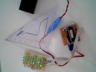

Kicsit felgyorsítottam, hogy letesztelhessem, és látszólag jól működik! A kommentezés még bepótolható. Márcsak be kell lőni az időzítést 1 másodpercre. (Meg a gombok, dobozolás, stb...)
Jólva, azthiszem nagyjából kész.
Ma már jól fogok aludni, mert ha valami nem akar rendesen működni, az úgy idegesít, és állandóan azon jár az eszem...
Íme pár kép:
(Nem túl jók, mert webkamerával készültek.)
Az jutott még eszembe, hogy nem lehetne -e beállítani, hogy a kimeneteken ne 5V legyen, mert ez a ledeknél fölösleges, és ha mondjuk csak 2V lenne, tovább tartana az elem is nem?
Egyébként PIC-hez milyen elemet szokás használni? Az óra most 9V-os elemről megy, 7805-tel, de lehet, hogy egy kis 12V-os elem lesz, vagy 2db 3V-os gombelem, mert ezek kisebbek.

Egy tanacs. Szep dolog egy kezdotol, amit csinalatal. De ha akarsz egy pontosabb orat( nem pontosat), akkor az idozitest felejtsd el. Meg kell csinalni kulso kvarccal es a Timer1 interrupttal, ami sokkal pontosabb idozitest fog adni. Be kell allitani a TMR1-et 1/1 eloosztasra, es fel kell tolteni 15572 ertekre. Igy kapsz egy 50 msec tick-et 4 MHz-es kvarc eseten. Az IT rutinban novelsz egy it_cnt valtozot 20-ig (vagy beleirsz 20-at es "decfsz it_cnt" utasitassal csokkented), es ez ad neked 1 sec jelet. Innen mar a tobbi lehet ugyanaz. A MPLAB szimulatorban le tudod merni a sec hosszusagat, es ha nem egeszen pontos, a TMR1 erteken valtoztatsz egy kicsit az elteres korrigalasara. Csa Vili

Meg lehet az egeszet csinalni 2 AA meretu elemrol is. Akkor a 7805 fogyasztasa is elmarad (kb 5 mA). Vegyel nagy fenyereju LED-eket, es jarasd 2-3 mA arammal oket, akkor tovabb birja az elem (470 ohm soros ellenallat). Csa Vili Ps: a 'F627A 2 volttol megy, es meg esetleg lehet hasznalni 32,763 kHz-es kvarcot is a fogyasztas csokkentesere. De a ledek ugyis sokkal tobbet zabalnak.

Az adatlap mindenre valaszt ad. En hasznaltam 12F683-at 2 ceruzaelemrol (a nyuszis), hasznalatun kivul "Sleep"-ben, 2-3 honapot kibirt. "Sleep"-ben 5-6 uA volt az aramfelvetel.
A ceruzaelemmel az az egy gond, hogy nagy. Mármint két ceruzaelem kb akkora helyet foglal, mint egy 9V-os, de az tovább bírja. Sleep módot óránál nemnagyon lehet használni, de egy olyan funkción gondolkodom, hogy energiatakarékosságból, vagy ha a villogás zavar ki lehessen kapcsolni a másodpercet, vagy akár az egész órát, persze úgy, hogy közben tovább számoljon. Az ellenállásokat viszont ki fogom cserélni 470 Ohm-ra.
