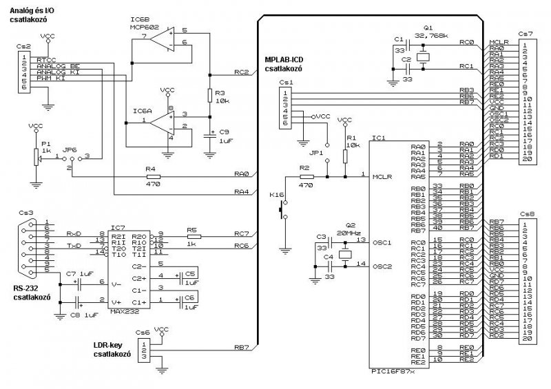

(#) kissi hozzászólása Jan 3, 2011 /
A suliban használom a mellékelt PIC fejlesztő eszközt ( a PIC18F452-es típussal ) és az a probléma, hogy mostanában több (2-3 db ) is tönkrement és nem tudom, hogy miért!? A srácok "normálisak" , PK2-t használunk, az RB6, RB7 lábakat csak a programozáshoz használjuk és úgy látom, a fórumon beszélt dolgoknak megfelel a kapcsolás, most mégis elkezdtek meghibásodni ( kb. 1 hónapon belül ). Korábban 16F874-ekkel használtam, több éven keresztül, ott nem tapasztaltam ilyen problémát... Hátha van valakinek ötlete
A hibás PIC-eket már nem ismeri fel az égető, pedig a minimális égetési lehetőséget ( 10K-nak láttam ) még biztosan nem értük el!
Előre is köszönöm az ötleteket!
