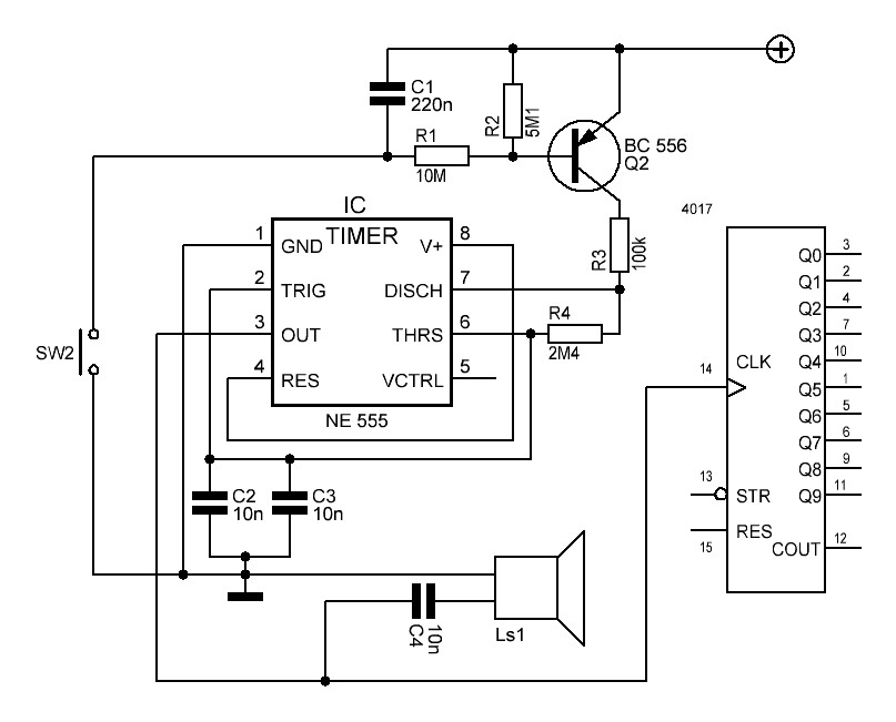

Végül is én a melléklet szerint oldottam meg a lassuló pörgetést.
Mivel kezdő vagyok van amit nem értek mégpedig az R1-R2-C1 kapcsolatát. Annyira rájöttem, hogy ettől függ hogyan álljon le a pörgés az SW1 felengedése után. Ezt én úgy állítottam be, hogy nekiálltam cserélgetni próbapanelen az ellenállásokat és kondit. Hosszú játék volt. A végeredmény idegesítő néha. Pl.: Pörgetsz, felengeded a gombot és lassan kezd megállni. Azt hiszed hatost dobtál mikor az utolsó pillanatban egyesre vált
Ezt hogyan kellene tisztességesen kiszámolni?
A végeredmény annyiban nem tetszik, hogy gomb felengedése után még egy darabig az eredeti 'sebességgel' pörög majd picit lassul, leáll. Én fokozatos leállást szerettem volna elérni.
(#) mex válasza blackdog hozzászólására (») Jan 5, 2011 /
A nyomógomb elengedése után a 220nF kisütése megkezdődik, de nem lineáris, hanem exponenciális a görbe, ezért viselkedik a leírt módon. Egyenletes lassulást csak áramgenerátoros kisütéssel lehetne elérni, de az már egy másik kapcsolás lenne.
(#) blackdog válasza mex hozzászólására (») Jan 5, 2011 /
Értem. Akkor jól gondolkodtam. Mégsem vagyok annyira gyökér
Már csak az érdekelne, hogy ezt számítással hogyan lehet megvalósítani dugdosás helyett.

(#) idlob válasza blackdog hozzászólására (») Jan 6, 2011 /
A kondenzátor t időpillanatbeli kapocsfeszültségét V(t) = V_{0}e^{-t/RC} adja meg, ebből ki lehet fejezni t-t (rendezed és mindkét oldalnak veszed a logaritmusát), V(t)-nek kell annak a feszültségnek lennie aminél Q2 lezár.
Ezt amúgy t=0,6*RC-vel is szokták becsülni.
A dolgot bonyolítja, hogy a kondenzátor kisütő ellenállása nem állandó (a tranzisztor munkapontja változik), illetve a tranzisztor sem végig lineárisan viselkedik.
Tehát számolni jobbára reménytelen. Meg kell saccolni, aztán finomítani.
