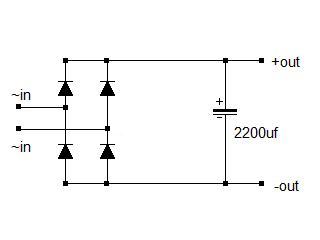

(#) nasgoon hozzászólása Jan 6, 2011 /
van egy 12 voltos AC trafóm. ha egyeníránytom, és pufferelem 2200uf-kondival, akkor az marad 12V?
(#) nikolatesla válasza nasgoon hozzászólására (») Jan 6, 2011 /
Olyan 16-17V lesz üres járatban. De egy 7812-vel tudod stabilizálni.
(#) nasgoon válasza nikolatesla hozzászólására (») Jan 6, 2011 /
7812- az mi?
ez az egyeníránytó kör.... 12 V-kell az erősítőhöz...

(#) kadarist válasza nasgoon hozzászólására (») Jan 6, 2011 /
Szerezz be egy 9-10V AC feszültségű trafót. Ebből a feszültségből egyenirányítás-pufferelés után 12-13V lesz, ami már jó neked.

(#) skero válasza nasgoon hozzászólására (») Jan 6, 2011 /
14-15V -on nagyobb teljesítményre képes mint 12-n. A maximum 18V de 15 -nél többet ne tegyél rá szerintem. Ha nagyobb a tápod feszültsége akkor stabilizáld le 15V ra.
(#) nasgoon válasza skero hozzászólására (») Jan 6, 2011 /
Köszi a választ!!! 12 VAC trafóm van, 12V 6A 300watt
Ebből 4 diódahíddal + 2200uf kondival 14-16 volt lesz.
Szóval akkor jó lesz? :wow1:
Azt még birnia kell. Hogyan lehet 12V 6A mellett 300W? Az 72W. Az sem lehet ,hogy annyit vesz fel a hálózatból ,mert akkor nagyon rossz hatásfoka lenne. Diódahíd csak egy kell. Az ál négy diódából.
