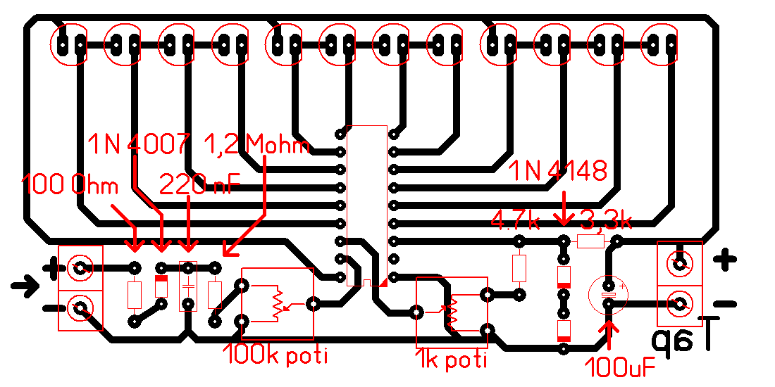

Sziasztok ! Bővebben: Link Ebből valaki leírna az alkatrészeket, milyen IC-megy oda? A jack dugót hova kell kapcsolni?! Köszi !
(#) Holubek válasza janikukac hozzászólására (») Jan 6, 2011 / 1
Hali! Az IC UAA180 illetve A277D.
Ellenállások:
-1db 100 Ohm
-1db 1,2 MOhm
-1db 4,7 KOhm
-1db 3,3 KOhm
Kondenzátor:
-1db 100µF 25V elkó
-1db 220nF fólia/kerámia
Dióda:
-1db 1N4007
-2db 1N4148
Potméter:
-1db 100KOhm
-1db 1KOhm
A jack dugót oda kell kötni ahol a nyíl van, a + - hoz kell a 12V egyenáram. A - jelölés a test mindkét végén.
A 100KOhm potival állítod az érzékenységet.

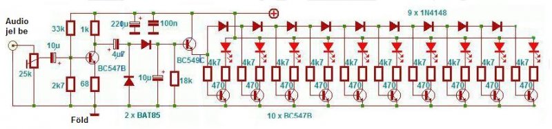

Sajnos nem, de nem is baj, mert ezek hamar tönkrementek.
Ha mindenképpen IC-set szeretnél inkább ezt ajánlanám:
LM3915
De a tranzisztoros szerintem a legjobb.
Kapcsolás
Nem ez a legkisebb méret
Nyomtatás előtt tükrözni kell.
(#) janikukac hozzászólása Jan 6, 2011 /
Ó, köszi, ez nagyon jó. Hogyan kell tükrözni, és hogyan kell megcsinálni, hogy ne legyen ilyen fekete háttér , csak a nem kimarni való fekete áramkör stb.. Köszike mégegyszer !
(#) janikukac válasza Holubek hozzászólására (») Jan 6, 2011 /
Legyen szíves valaki írja ebből nekem ki az alkatrészeket, és már el is kezdhetem a munkát ! Máshol azt mondták, hogy nem kell tükrözni. Köszike
(#) Alkotó válasza Holubek hozzászólására (») Jan 7, 2011 /
A BC547-es tranyónak nem ilyen a tokozása.
