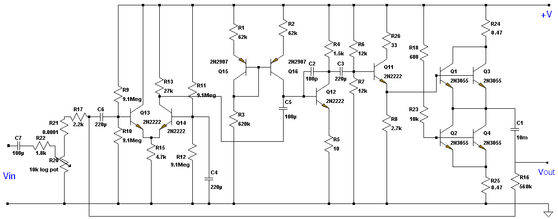

(#) rolitechno hozzászólása Jan 7, 2011 /
Heló mindenkinek! Én is kérdeznék valamit. Van egy hatalmas lift trafóm 1x24V AC vel. Találtam egy A class kapcsolást ami +34V al megy. Ismeri valaki ezt a kapcsolást ,esetleg hallotta már szólni? És ha nem ,vajon mennyire érdemes megépíteni? Egyébként muszáj lesz ,mert nem akarom a trafót világításra,vagy motor forgatására elpazarolni
(#) bakos13gab válasza rolitechno hozzászólására (») Jan 7, 2011 /
Ha a kimeneten az a 10m 10µF-ot jelöl, akkor gyanús a dolog.
(#) CIROKL válasza bakos13gab hozzászólására (») Jan 7, 2011 /
Gábor ! a 10m az kereken 10000E uf -ot jelent .
(#) bakos13gab válasza CIROKL hozzászólására (») Jan 7, 2011 /
Na jól van, csak nem értettem a dolgot.
Muszáj volt valamit belekotyogni, ma ilyen napom van.
Várjunk csak... 10 000 000uf-ot??? Az olyan sok, hogy el se tudom képzelni. 10Farád nem semmi.

(#) CIROKL válasza rolitechno hozzászólására (») Jan 7, 2011 /
Ehhez az AC24 -hez még számításba jöhet a JLH , vagy a DoZ -is
Az AC24 -ből úgysem lesz 34 DC mert ez még függ a felhasznált diódáktól , graetz -tól is ezen is esik kb 0,1Volt és még ez az AC24 az üres járati feszültség ami terhelve szintén esik , ezért jó esetben DC-ben lesz 30-32 .

(#) CIROKL válasza CIROKL hozzászólására (») Jan 7, 2011 /
„esik kb 0,1Volt”
Nem 0,1 ezt elírtam , 0,8-1 Volt
(#) rolitechno válasza CIROKL hozzászólására (») Jan 7, 2011 /
A DOZ az nem +40V al működik? Mintha annyira emlékeznék. A trafó teljesítményével nincs baj,csak hogy a Doz nak elég e a +32 V hogy normálisan ki lehessen vezérelni....Vagy esetleg a JLH nak ,de arra meg azt mondtad hogy nem valami nagy durranás.
