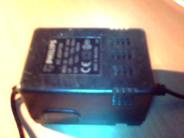

(#) attila2010 hozzászólása Szept 22, 2010 /
Lene egy transformatorom (amire reklamkent ledeket szeretnek mukodtetni ) 13V es 1800 mA ad le de valtoaramkent es szeretnem hogy hogyan lehetne egyenaramba iletve milyen diodak kelenenek oda , es szerintetek kibirna a kb. 12 ora mukodest egyhuzamba vagy kelene ventilator hoza ?
