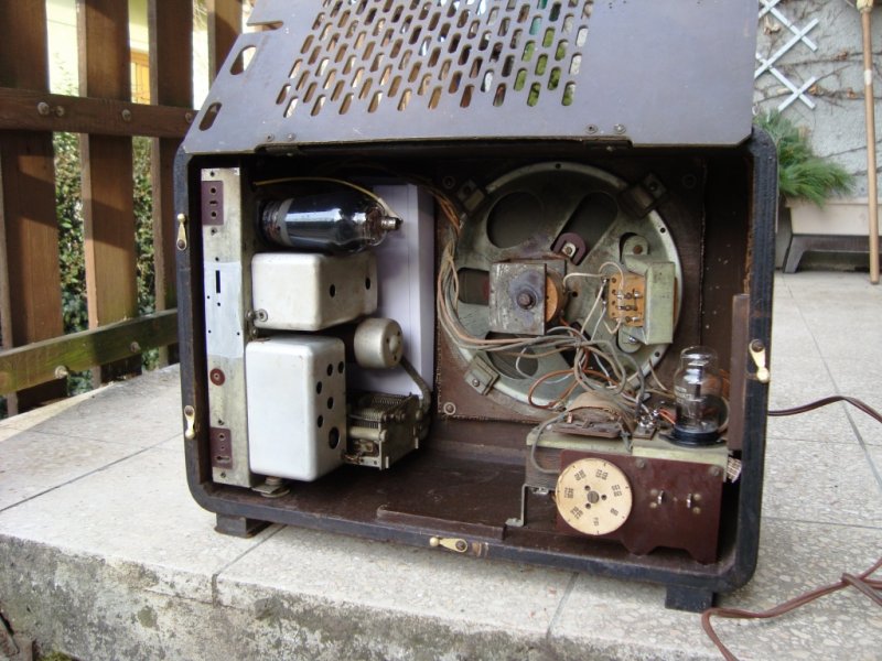

Szép rádió lehet még ebből! Valóban az a típus. Régi vasalózsinórokból lehet gumiszigetelésű vezetékeket kinyerni. Volt, hogy kihúztam a sodratot és egyszálas vékony rézhuzalt húztam bele. Rövidebb daraboknál ez is megvalósítható. Mások okulására a kapcs.rajz, 1 kép, és egy link.Bővebben: Link
Kösz a választ, van egy régi telefonkábel darabom, valamilyen gumis cerimell huzal van benne, lehet hogy azt használom. Közben rájöttem, hogy ez tényleg Philips 62 VR de annak eredetileg EFM 1 a varázsszeme, vagyis van benne még egy pentóda hangfrekis előerősítőnek, és mivel ilyen vszleg nem volt, emiatt kezdték el átépíteni. Egyenlőre lövésem sincs, hogy miként hozzam majd rendbe, hiszen EFM 1 -et én sem tudok beszerezni. Üdv.

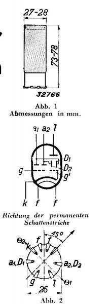

A cső kinézete és adatlapja. Bővebben: Link
A pentódarész változó katódfeszültsége a varázsszem vezérlése. Esetleg helyettesíthető EM 4-gyel csak abban trióda rész van nem pentóda.
És plusz a szállitás! Hát annyit nem adok érte. Vagy megcsinálom az EF-et reflexnek (az Orion 044-nél bevált) csak pár kötés meg alkatrész az egész, vagy kicserélem ECH ra, akkor marad egy trióda, és az is csak pár átkötés. Igaz nem lesz teljesen eredeti, de csak akkor, ha valaki nagyon belebulyik a rajzba, mert kinézésre nem lesz különbség. De még ez odébb van. Üdv.
Az EM4-es triódája is használható erősítőnek.
Igazad van, ez eddig eszembe se jutott. Köszi az ötletet. Valószinüleg ez lesz a legjobb megoldás, ezt fogom elsőre kipróbállni.

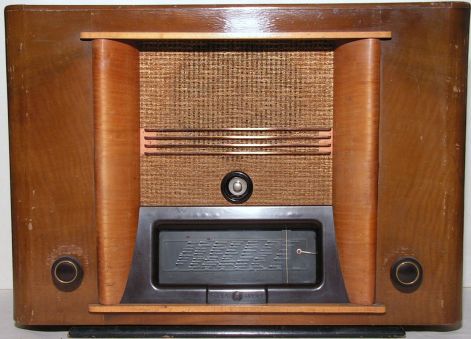

Készen vagyok az Orion 044-el végül is kevesebb volt vele a munka, mint elsőre látszott. Volt még egy kis kaland a rövidhullámmal, mert valaki az oszcillátor kicsatoló tekercsét egyszerüen kiszedte, lebontotta, gondolom még az "átkosban", hogy ne lehessen rajta fogni a szabadeurópát. 5 menettel megodódott. A hangszóró vásznat bútorszövetből csináltam, van még belevarva 2 cm-enként aranyfonal is utólag, ez a képen nem látszik, az életbe se nagyon, csak ad egy szolid csillogást az egésznek.

Pofás lett!
Gyönyörű lett,gratulálok! :kalap:

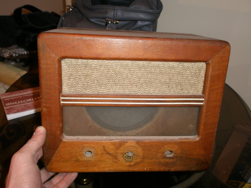

Megérkezett a néprádióm.Hát lesz vele munka bőven.A dobozt majd lecsiszolom,pácolom,lakkozom.A belsejével nem lesz sok gond,így első ránézésre.Még szereznem kell egy UY1N-es csövet,aztán majd kiderül mi is van vele.A gombok hiányoznak,majd keresek hozzá.Vélemények? Máté. Képek:Bővebben:Link
UY1N-t tudok adni, gombom is van, esetleg a hangszóró javitásban is tudok segíteni, ha érdekel keress meg privátba. Üdv:
Hatvanasjocónak üzenem: kibarkohbáztam a Philips 62 VR kapcsolását, mert nem hagyott nyugodni a dolog. Csak a doboz stimmel, benne egy Philips 53 V-van azzal egyezik a rajz meg a csövek. ECH 3 helyett ECH 4 és a varázsszem EM 4. Mivel nem úgy néz ki mintha átépitették, összefusizták volna, valószínüleg gyárilag cserélték a panelokat, meg a dobozokat, gondolom talán választékbővítés okán. Persze így most nincs hangfrekis előerősitő, majd meglátom hogy szól, és azután találok ki valamit. Üdv:
Szia. Nekem van egy dobozom és benne a hszóró,egy kicsit jobb állapotu mint a tied. Ha érdekel, keress meg PÜ-ben, és megbeszéljük a részleteket.
Ez egy skálaüvegesre, hangolhatóra átépített rádió volt.
Közben volt egy kis időm a 331-el foglalkozni. Van egy kis hiányosság a hátulján, azt javitgatom, kap még egy lakkozást, aztán még a hátlapja, (ami kissé viharvert) az szorul egy kis "kalapálgaásra", és a külső már kész is.
A belével lesz egy-két apró gond, mert a potik és egykét alkatrész nem gyógyitható sima kézrátétellel . De lehet tudok beszerezni eredetit.
Így már más a leányzó fekvése........... persze voltak ilyen típuson belüli változatok, erre jók a Kádár G. kötetek, tud az ember összehasonlítani. Így egyszerűbb a dolog.
Most nézem ez tényleg más. De ha érdekel valakit szivesen odaadom.
A hátlapot én laposra szoktam kalapálni, majd a belsejét főleg a hibás részeket átkenem kissé vizzel felhigitott faragasztóval (Palmafa) Ha jól beissza, kb 5-6 óra száradás után kemény, merev lesz. Üdv:

Én egy kis vizpermettel meglocsáltam, majd ment a présbe, csak még nem száradt ki egészen., de már most jobb. Utána egy kis mélyalapozóra gondoltam. De a higitott ragasztó lehet jobb lesz. Köszönöm!
Közbe megnéztem jobban, k....va szép lett ez a káva. Látod kár lett volna elrontani feketével.
