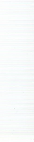

Van egy HP Scanjet 3500C típusú scanner. A gond az vele, hogy a szkennelt kép szivárvány színű. Nincs esetleg valami ötletetek, hogy van-e rá valami megoldás? Csatolok egy szkennelt képet. Segítségeteket előre is köszönöm, Üdv, Arpy
Ahogy nézem, amit scanneltem, annyira nem látszik rajta, így csináltam egy másikat, üresen.
Ez a jelenség legfőképpen a széleinél játszódik le.

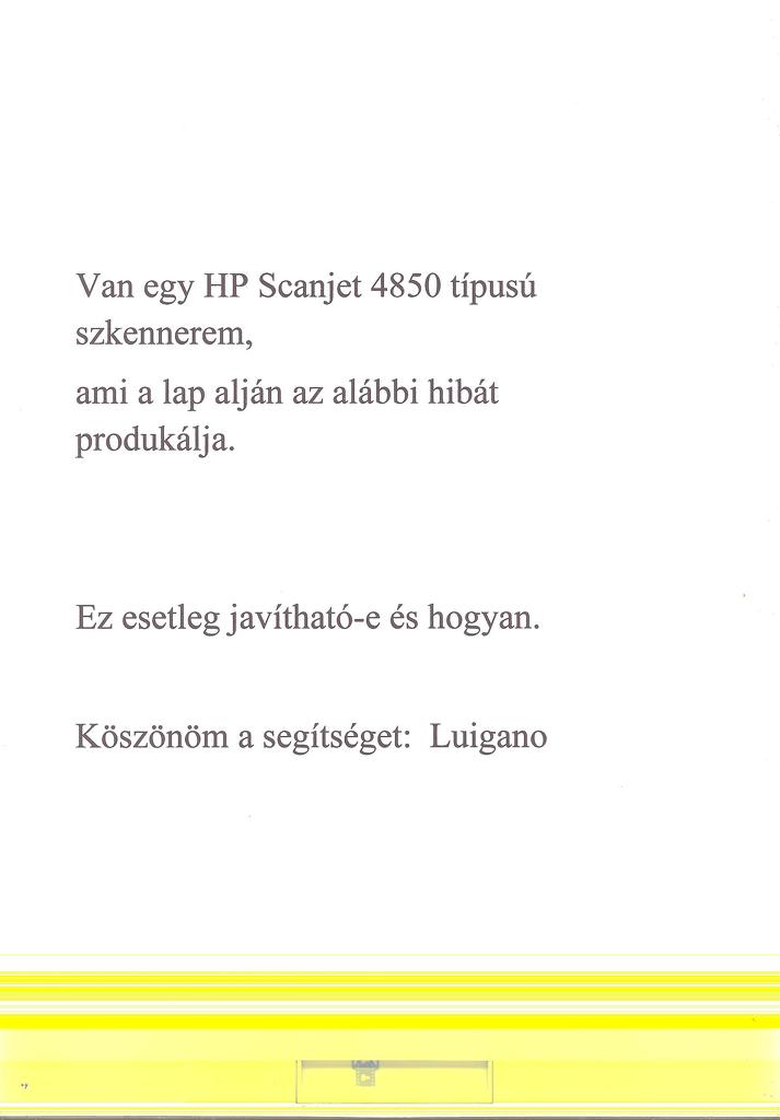

Van egy HP Scanjet 4850 típusú szkennerem ami minden beolvasásnál sárga csíkokat készít a lap aljára. Mellékelt kép szerint. Segítséget kérnék, hogy lehetséges-e a javítása és hogyan?

Szia! Nem tudom sikerült-e választ kapnod a kérdésedre. Nekem egy HP5P-m van ami ugyanezt produkálja - bár halványabban. Az 5P hibája banális. A HP egy fehér szalagkábelen továbbítja a fej jelét. Ez a szalagkábel visszatükrözi a megvilágító lámpa fényét - és sajnos másképpen, mint a mögötte lévő doboz. Ez a szkennelt oldalon egy halványsárga csíkot eredményez. Lehetséges persze, hogy a lámpa új korában ez nem volt gond, de idővel egyre erőteljesebbé vált.
