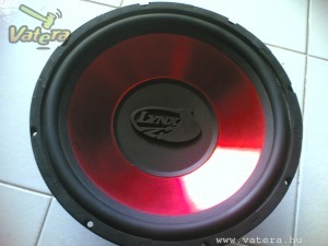

Csak azt mondtam ,ne csak azt írd hogy "nem ajánlott" ,hanem azt a méretet ami szerinted jó. Mert arra én is kíváncsi lennék,bár eszem ágában sincs szobába 40es hangszórót használni.
A moderátorok szellemében: "használni kell a keresőt".
A fórumban nagyon sok helyen le van írva (tudom, mert én írtam le), hogy a szélessávban működő dobozoknál érdemes elkerülni a belső állóhullámok eloszlása miatt azt az állapotot, amikor a belső méretek megegyeznek egymással, vagy egymás egész számú többszörösei. Így gyakorlatilag bármilyen más dobozméret jobb, mint a négyzet alapú (50*50). Persze, ha csak mélytartományban szól, akkor ez kisebb jelentőséggel bír. A 40-es SPA hangszóróhoz tényleg a 100l körüli zárt dobozok a legkevesebb kompromisszummal használhatók, ha cél az is, hogy elfogadhatóan szóljon. Persze maga a hangszóró ettől még a "nem ajánlott" kategóriába tartozik.
Tehát egy 100-110 literes dobozt épitsek neki és akkor lesz valami hangja ami esetleg elfogathato is lesz. Esetleg valakinek valami rajz vagy maradjak a tégla test alakunál?
A 110L-t el is oszthatod ,pl.(belső)45x65x37mély re is.Ekkor a hangszórót szintén középre érdemes beépíteni és a csillapító anyagokat se felejtsd el.Nem kell kitömni csak belül burkolni! A nyitott dobozt nem ajánlom még mindig.Elhiszem hogy vagány a 10es sub cső,de a hangminőségre ,komolyabb mérnöki számítások nélkül káros lehet.

Nem osztani kellene, inkább merevíteni, mert anélkül ekkora doboznál normális mélytartomány nem várható.
Kérdés, hogy mi tetszik rajta? Nehéz pozitívumot mondani SPA-kkal kapcs.
A merevítés fontosságát ennél a tipusú témánál el tudom képzelni,de hirtelen nem tudnám elmagyarázni...segítenél
Valahogy mintha megsemmisíteni a doboz oldalfala a frekvenciákat a rezgésével...vagy nem is tudom inkább
A doboz térfogatváltozással próbál reagálni amikor a hangszóró megszólal, ez a jelenség leginkább mélytartományban érhető tetten, merevítés nélkül csökken a doboz jósága (Ql), ezzel pedig csökken a hangnyomás mélytartományban.
Szia! Te milyen ládát ajálnál ennek a fajta hangszórónak?
Esetleg dobozterv?
Szia! Ha még mindig az SPA4050 ,akkor előbb el kellene mondanod ,hogy mit is szeretnél. Ha minőséget akarsz ,akkor csak zárt ládát javaslok. Ez egy 40cm es hangszóró ami már elég nagynak számít szobában hangosítani...
Ugymond normális mély hangot szeretnék kicsikarni belölle
Szobába lenne halgatva mély kiegészités gyanánt. Nekem ingyen volt és azért akarok valami ládát csinálni neki amugy pénzt nem adtam volna érte sosem.

Javaslom ,hogy a 600x600 at csökkentsd le 500x500 ra ,a két kamra magasságából viszont 50-50mm-t vegyél el.
Ahogy elnézem 50cm es hangszóróhoz készült a rajz és ha túl nagy lesz a doboz,akkor annak nagyon kellemetlen és értelmetlen hangja lesz. Ez nyomókamrás amint látod és amúgy sem a te hangszóródhoz lett kitalálva,hanem annál sokkal bikább PA mélyhangszóróhoz. Ami elviseli és megszólaltatja ennek a nagy ládának az űrtartalmát. Tehát ezt mindenféle képen csökkentened kéne,mert nem lesz jó! Mindegy hogy 15" vagy 18" az eredeti terv.
